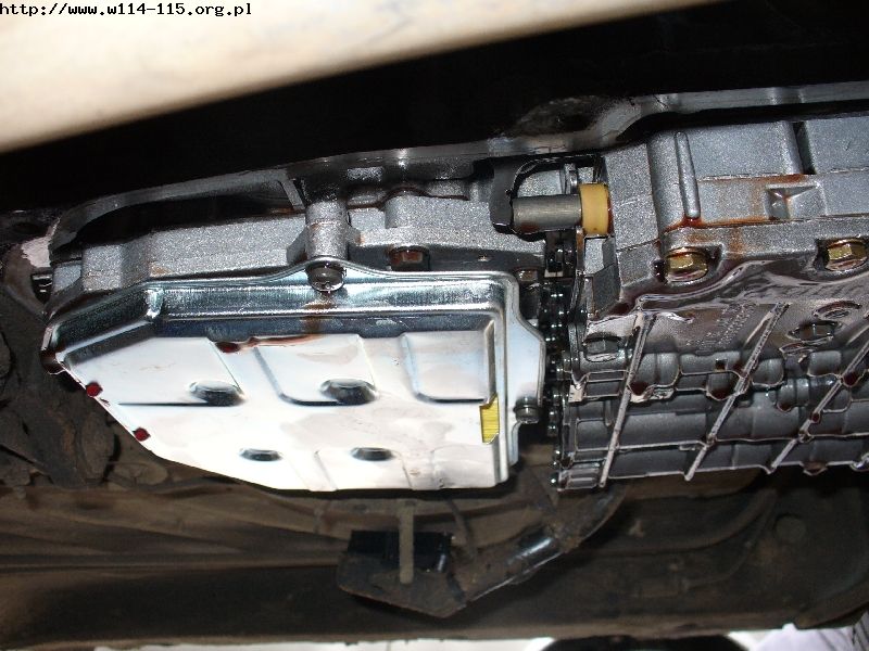

daj foty skrzyni będąc pod autem, to poszukamy razem modulatora, do którego dochodzi podciśnienie.

więc tak na pokrywie zaworów niema żadnego trójnika,podciśnienie z vako pompy idzie do serva na tym przewodzie jest trójnik i cienki przewód idzie do stacyjki a od stacyjki do pompy wtryskowej to jest ta moja cała instalacja podciśnieniowa,skrzynka na zdjęciu w ogóle nie przypomina mojej jedynie filtr podobny ale też nie identyczny,moja wydaje się dłuższa.Może moja jest od jakiegoś starszego modelu,mieliśmy też 300D 82 i ta skrzynia właśnie pochodzi od niej wymieniana przez mechanika(bo byłem za granicą) i w tamtej też nie było żadnego podciśnienia

http://www.w114-115.org.pl/forum/img01/ ... 0_2715.jpg <br>Dodano po 2 minutach.:<br> chyba na kanał będzie trzeba jechać na sesje
