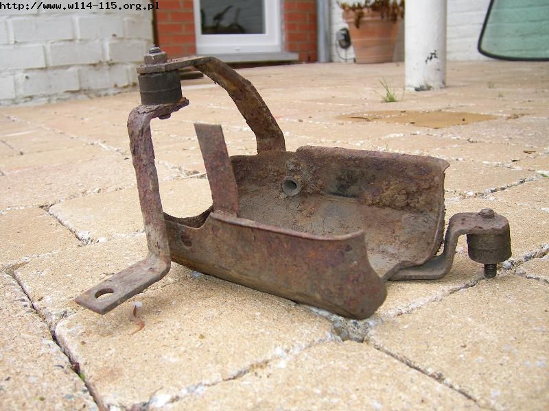

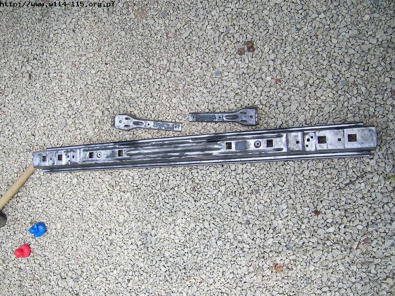

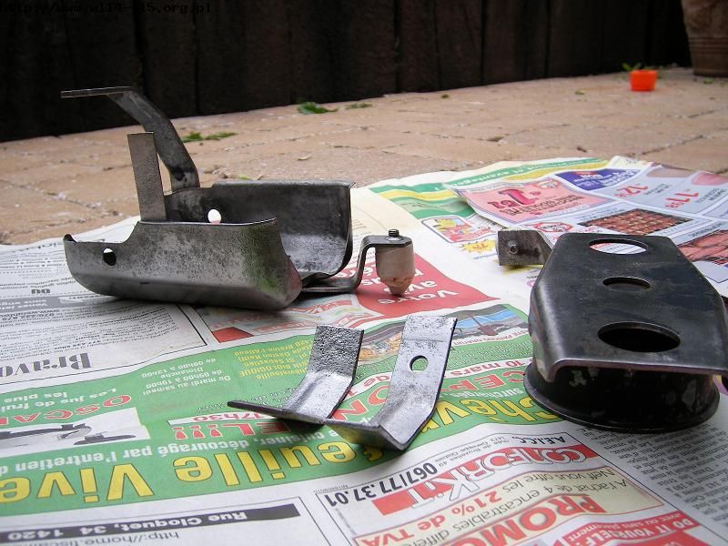

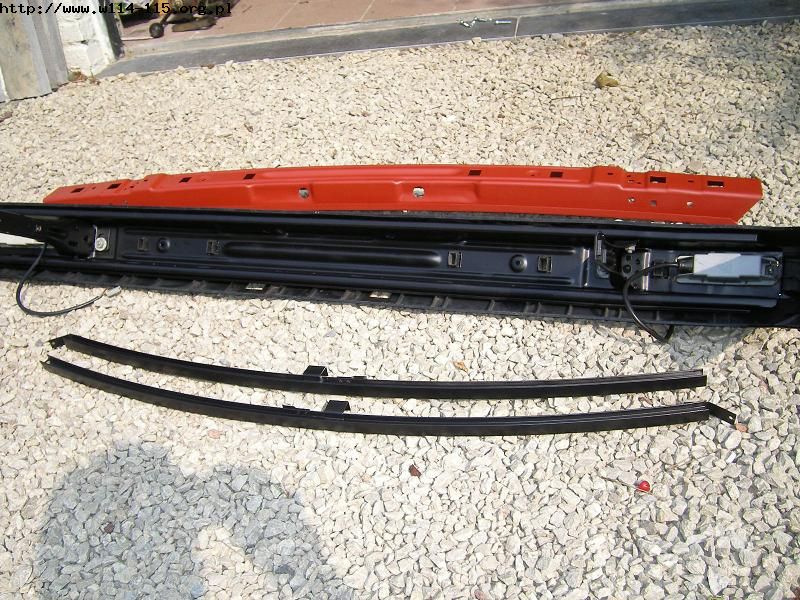

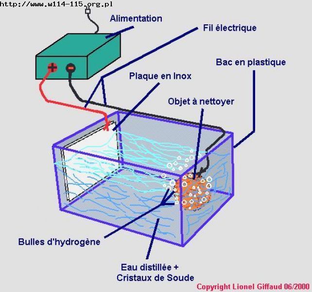

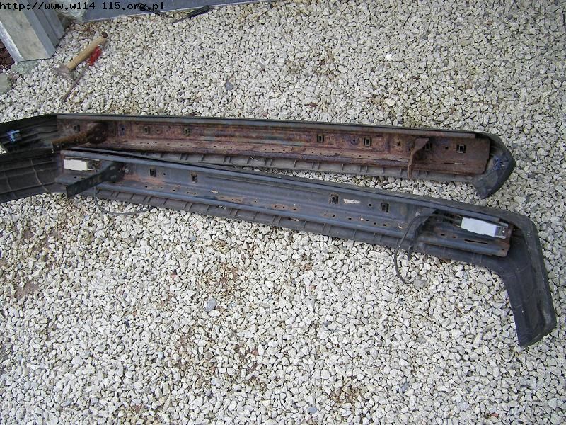

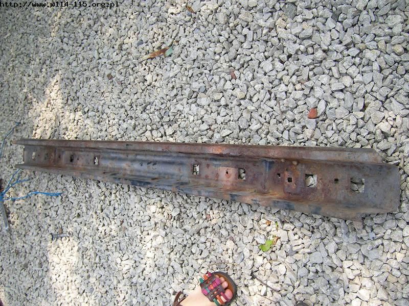

Przeglądałem różne fora i trafiłem na forum belgijskie w którym całkiem fajnie jest opisana reakcja elektrolizy i chciałbym się z wami tym sposobem podzielić bo myślę ,że może się przydać w odbudowie. Pewnie dla niektórych to nie nowość ale na mnie wywarło to zainteresowanie i pierwsze próby :o zobaczcie sami!

Trzeba mieć dobry prostownik nie radze próbować kupionym na targu za 20zł ;)

Jestem w szoku. Może ktoś to opisać bliżej? Co to za ciecz? itp?

~MercSwir zapytał:
Widzę ze kolega ~WSR odpowiedział Ci na to pytanie bardzo fachowo.

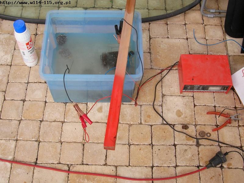

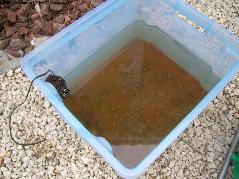

Ja próbowałem to doświadczenie na zwykłym prostowniku. a ciecz to np sól zmieszana z wodą najlepiej bardzo słoną. Podłączenie jest bardzo proste minusowa klema do przedmiotu którą chcemy wyczyścić a plus do jakiejś blaszki najlepiej słyszałem ze sprawuje się aluminium bo lepiej reaguje z metalem to cała filozofia tej reakcji! polecał bym silne prostowniki ja miałem zwykły i po pewnym czasie obudowa plastikowa zaczęła spływać z niego tak się nagrzał!

Pamiętaj o dokładnym wypłukaniu i zabezpieczeniu przedmiotu które wyczyściłeś z zasolonej wody bo momentalnie zacznie ci rdzewieć! a szkoda pracy:-) Daj znać jak poszło

Ja dysponuje takim prostownikiem. powiedzcie mi jaki prąd ustawić? Bo jak ustawie na rozruch to to chyba sie rozpuści :D

Napięcie nie jest takie ważne jak ampery napięcie może być 12v ale ampery im większe tym lepiej . Zobaczysz jak wszystko będzie się pienić po 40-50 sek. Sprawdz jeszcze czy masz bezpiecznik w prostowniku bo to jest bardzo ważne ale myślę że jak na taki porządny prostownik powiniem być ;) mój znajomy jak czyścił monety i militaria to miał prostownik bez bezpiecznika to jak zostawił to na noc i jak wrócił rano to z kabli znikneła osłona i śmierdziało plastikiem dobrze sie nie zapalił dlatego pytam o bezpiecznik.
