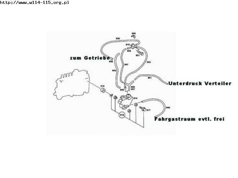

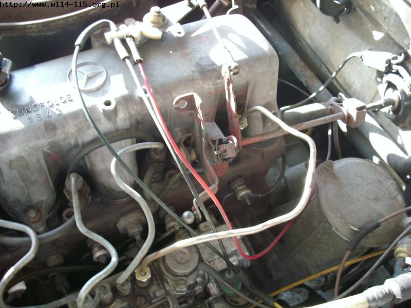

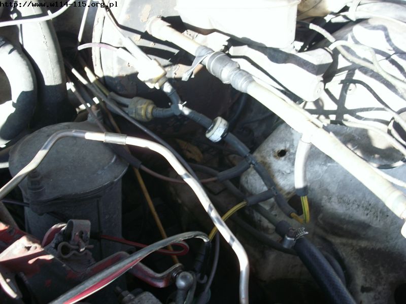

Oczywiście tak jak przypuszczaliście w podciśnieniach była kaszana, wszystki rurki powpinane raczej losowo przez poprzedniego majstra. Uporządkowałem tio wg tego schematu:
ObrazekI teraz całość wygląda tak;
Efekt jest taki że przy zmianie z 1 na 2 auto pali kapcia, a trójka wskakuje przy 60km/h.
Pompka podciśnienia ciągnie - sprawdzona. Powymieniałem wszystki niepewne łączniki. rzućcie jeszcze okiem na reszte tej pajęczyny - czy to też powpinali na pałe?

Numeru skrzyni nie ma tam gdzie powinien być. Odłączałem tę całą pajęczynę bo myslałem że podciśnienie gdzieś ucieka - to samo. Wiecie może do czego jest rurka która biegnie z modulatora do kabiny?
