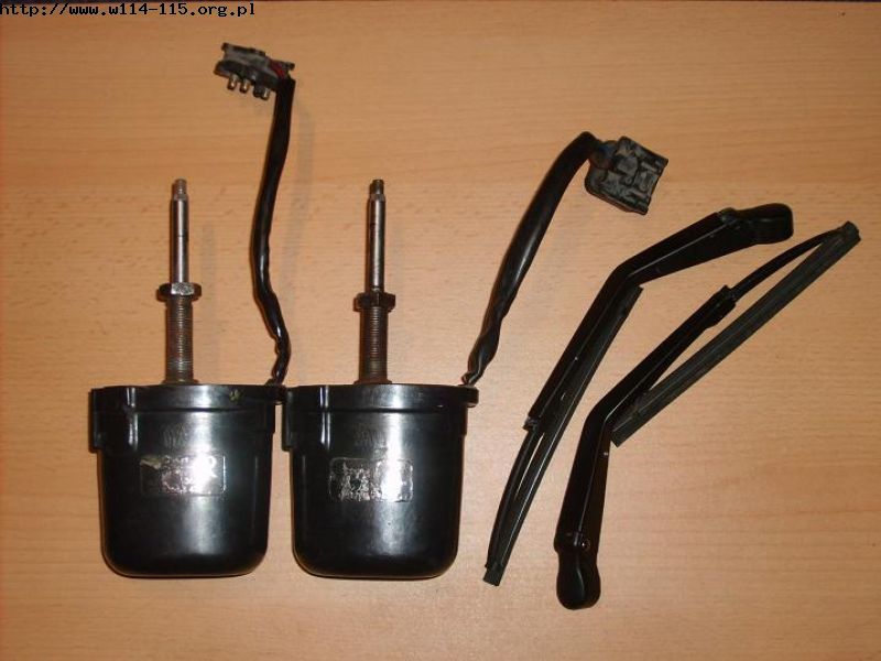

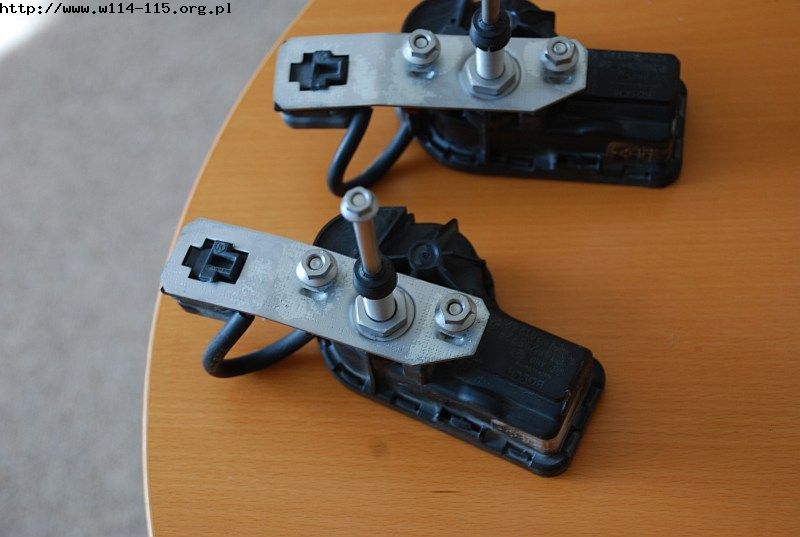

Mam pytanie.
Czy te silniczki można stosować zamiennie, mam na myśli czy pasują pomiedzy seriami, czy były różnice w mocowaniu?
i oświećcie mnie który jest z której serii?
czy może mnie ktoś poratować fotkami jak są mocowane?

te na dole to I seria na 100% a te pierwsze to chyba od 124 jak na mój gust, wydaje mi sie że od 124 nie podejdą, nie ma tyle miejsca,
jeśli jesteś na etapie montażu to daj znać bo ja własnie nad tym pracuję

Ja mam te z pierwszej fotki w S123 z '85r czyli III seria.
Jak zdejmiesz reflektor to zobaczysz w okularze 3 otwory.
Robisz otwor w blotniku pod reflektorem i to wsio, montaz intuicyjny.
Miejsca jest malo ale wszystko sie ladnie miesci.

Pierwsze zdjęcie przedstawia silniczek wycieraczek do III serii i najprawdopodobniej również do II. Na drugim zdjęciu są silniczki z I serii.

Od W124 nie będą pasować, z tego co wiem, to jest inna długość ośki.

Pamiętaj tylko, że ramiona w obu rodzajach silniczków są inne.

Silniczki różnią się średnicą ośki na której zamontowane są ramiona. Z jednego rodzaju silniczków możesz założyć ramiona do drugiego, tylko trzeba powiększyć otwór.
