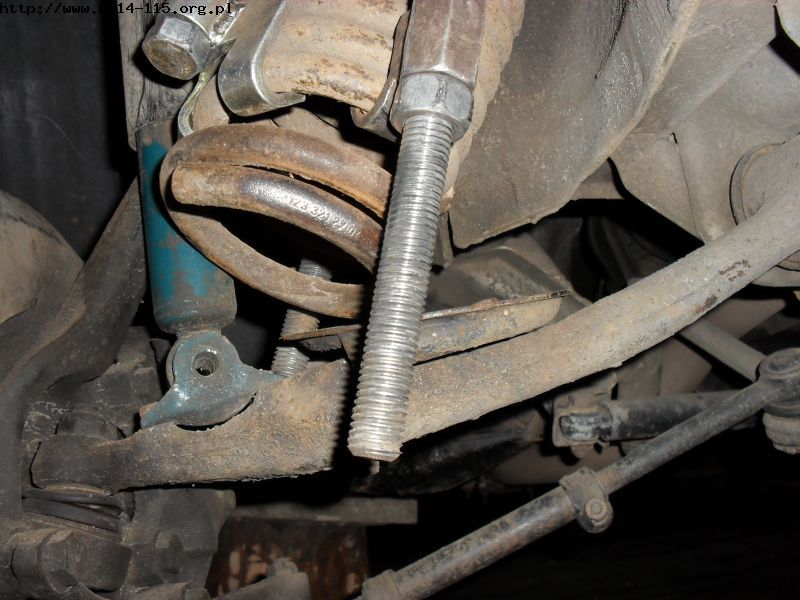

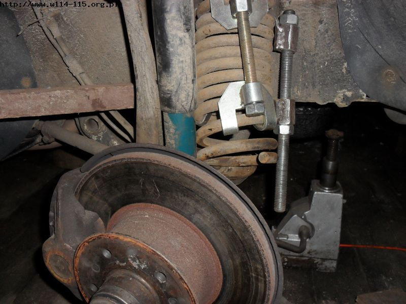

Sprężyny wyciągaliśmy za pomocą dwóch kompletów ściągaczy, niestety ja sam nie posiadam takowych i musiałem pożyczać je od znajomego mechanika. Jedne były z dwoma 'hakami' (to chyba mniej więcej takie jak do McPhersonów, z tym, że miały tylko prawy gwint, bo takimi z gwintem "prawo - lewym" to raczej nie da rady zdemontować beczkowej sprężyny, bo ciężko je założyć), a drugie z pojedynczymi hakami, to były samoróbki w wykonaniu tegoż mechanika, podobne do tych firmy 'Hazet' uwidocznionych w książce H.R. Etzolda. Tak wyglądały mniej więcej:
A co do drugiego pytania, to ja jej nie przerabiałem, już taką kupiłem, co więcej w momencie zakupu nie wiedziałem jeszcze, że to przeróbka z 250-tki (dowiedziałem się jak znalazłem 'datenkartę' w bagażniku, bo mój wóz ma nadany numer zastępczy, na dodatek wybity na górnej poprzeczce obok mocowania zamka maski :lol:), tak więc nie posiadam niestety żadnych części typowych dla 'benzyny'.

Wrrr.... Aż mnie ciarki przeszły. Brawa za odwagę :-?
Zasadniczo da się wyjąć beczkową sprężynę bez ściągacza. Można rozpiąć zwrotnice od górnego wahacza, powoli opuścić dolny wahacz i przy uzyciu jakiegoś przedłużenia ręki, podważyć dół sprężyny - wyjdzie ( nawet nie wystrzeli :) )
Montaż - bez ściągacza ani dudu. Te "łapkowe" ściągacze do McPhersonów, to naprawdę średni pomysł. Sam nie wierzyłem jak mi mówili... Pozycz od jakiegoś mechaniora,który ma doświadczenia z mercami, taki coś:

kolego McCoy podpowiedz gdzie kupic taki zestawik i jak go nazywac bo za chole... nie moge znaleźc:( sa tylko te łapy do McPersonów...

To co pokazał McCoy to są mniej więcej ściągacze płytowe, tylko, że tu "płyty" są w 'okrągłym' kształcie.
A co do samej operacji, to nie było aż tak źle, jakby mogło się wydawać. Po prostu trzeba wiedzieć, że sprężyny śrubowej nie można ściskać w jednej płaszczyźnie, bo wtedy faktycznie może wystrzelić i ściskać należy stopniowo i równomiernie po obu stronach.
Te ściągacze płytowe są generalnie najlepsze do Merca, to fakt, ale McCoy zdziwiłbyś się gdybyś się dowiedział ile mercedesowskich sprężyn z różnych modeli wyjęły tamte ściągacze i nikt u znajomego nie odniósł przez nie obrażeń... :)

Nie wiem czy warto go kupować - koszt takiej zabawy, to jakieś 400 pln, co w przypadku chęci skorzystania z niego raz czy dwa nie ma sensu. Myślę,że nie będziesz miał problemu z wypożyczeniem takiego ściągacza, zwłaszcza,że podobne przydawały się np. do Fiata 125. Sporo mechaników ma podorabiane ściagacze do takich konstrukcji zawieszenia.Moze nie wygladaja tak ładnie jak ten zestawik ze zdjęcia,ale działają znakomicie. Od biedy można taki sciągacz poprostu zrobić przy użyciu gwintowanego pręta rozsądnej twardości i średnicy, kilku nakrętek, płaskowników z porządnej blachy i np. łożyska slizgowego z kolumny McPhersona ( żeby łatwiej szło).
DJ MAKU pisze:
Bardziej się mnie dziwi fakt,że ktoś ryzykuje i robie sobie 3 razy więcej roboty zamiast kupić zestaw za 400 czy 500 złotych.Tym bardziej mnie dziwi, ze tak postępuje mechanik...
