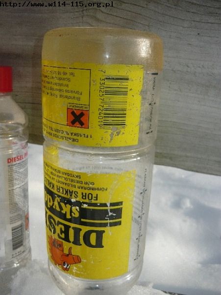

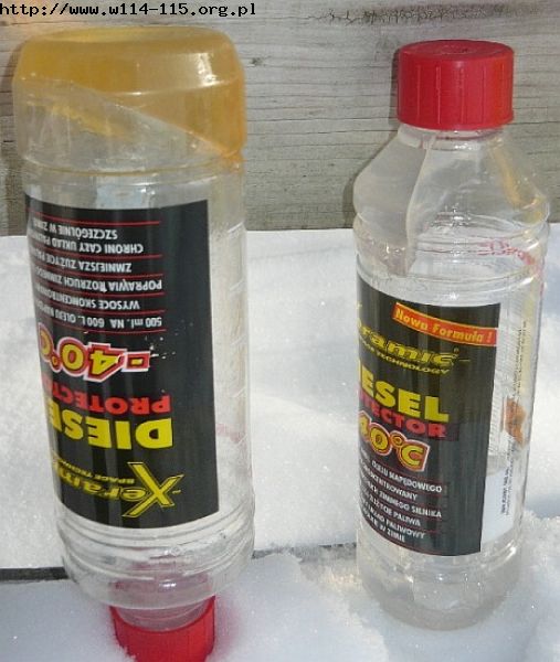

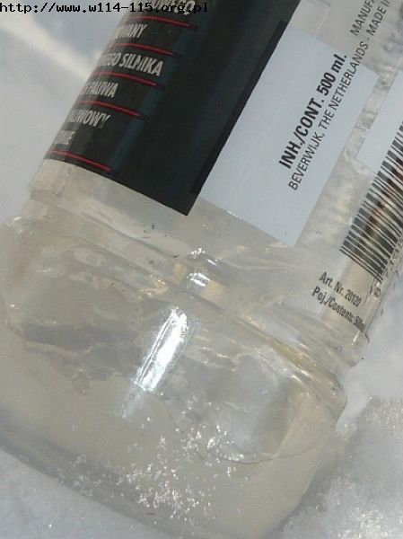

To ja troche zamieszam. Zdjecia wykonane dzisiaj okolo poludnia:
Czy ON to rozpusci?

Odnosnie tego dodatku do paliwa wygladajacego jak kisiel.
Mam podobny i na opakowaniu jest napisane ze w niskich temp ulega zgestnieniu co nie wplywa na zmiane jego dzialania.
Czy to prawda niestety nie wiem. [zlosnik] <br>Dodano po 5 minutach.:<br> Troche nie po naszemu to napisalem.
Chodzi o to ze jezeli zgestnieje to nie zmieni dzialania. [zlosnik]

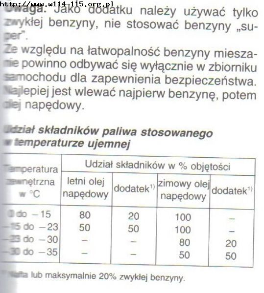

po co bić pianę jak w książce od 123 jest podana tabela, a dla potwierdzenia poprawności myślenia inżynierów z zachodu jeszcze wstawka ze 124 [zlosnik] , więc po jakiego groma wydawać kasę na wynalazki pt. barwiona bena do diesla? :roll: [zlosnik] [szalone]
