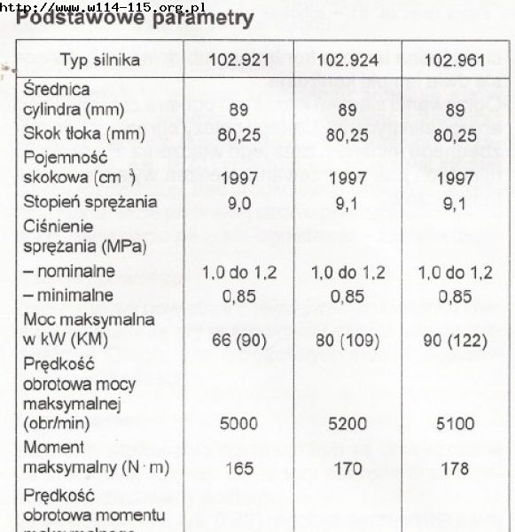

Pewny jesteś tych wartości? Mi się wydawało, że wartości dla nowego silnika, to około 14 albo 15.
tak jestem pewny [szalone] chyba, że to diesel ;) lub się żródła popierwszyły
azamat pisze:
Masz jakieś źródło, które to potwierdza?
proszę bardzo:
książka-dane-parametry podstawowe
pozdro
wojtyla
Post: czw sty 21, 2010 3:57 pm
Posty: 604
W takim razie, jestem bardzo pozytywnie zaskoczony stanem silnika. To tylko potwierdza słuszność mojej decyzji (przynajmniej mam taką nadzieję [zlosnik] )
