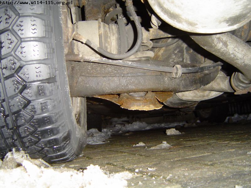

Od wczoraj mam dziwne odczucia tylniego zawieszenia.
Przy jezdzie po luku czuc jak by kolo podskakiwalo (podobnie mam w QP na luku jak przekraczam 120km/h, uslizguje sie tyl). podczas jazdy na wprost czuje wyraznie jak cos sie z tym kolem dzieje (jakby trafiona osnowa w oponie) nie uderzylem w kraweznik ani nic z tych rzeczy, ktore ewentualnie moglo by uszkodzic felge.
Do czego sie przyczepic (amory nivo nowe, laczniki stabilizatora tez)

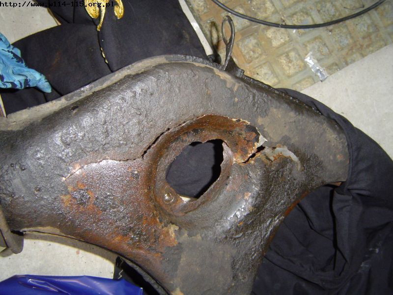

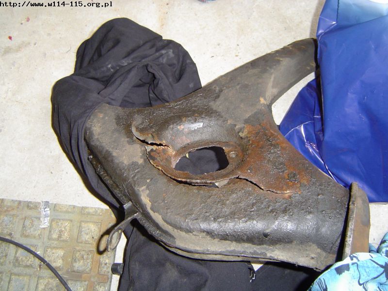

Hmmm chyba powinienem udac sie na pielgrzymke do Czestochowy.
Przyczyna dziwnego zachowania jest to:

Ale gruszki i tak sprawdź, mi do tej pory udało się tylko złamać wahacz ale takie coś :o

Wahacz zdjęty, wymieniony (nowa osłona tarczy i łożysko).
Hmm moje anioły stróże mają pełne ręce roboty.
Temat uznaje za zamknięty.
