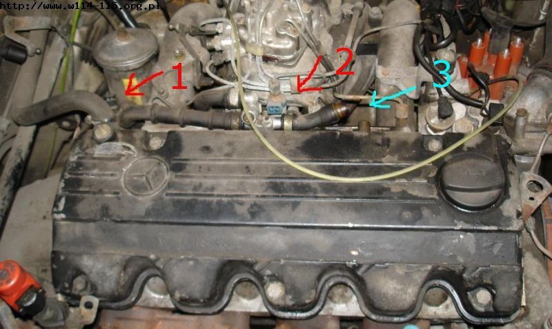

Witam, jestem w trakcie wymiany silnika w sedanie, kupilem go z silnikiem 200 na gazniku, powinien w nim byc 2.3 na wtrysku i wlasnie taki tam wsadzilem i mam problem z podlaczeniem czujnikow, ponizej wrzycam zdjecia z wskazanymi miejscami w ktorych nie wiem co do czego
bede wdzieczny za pmoc

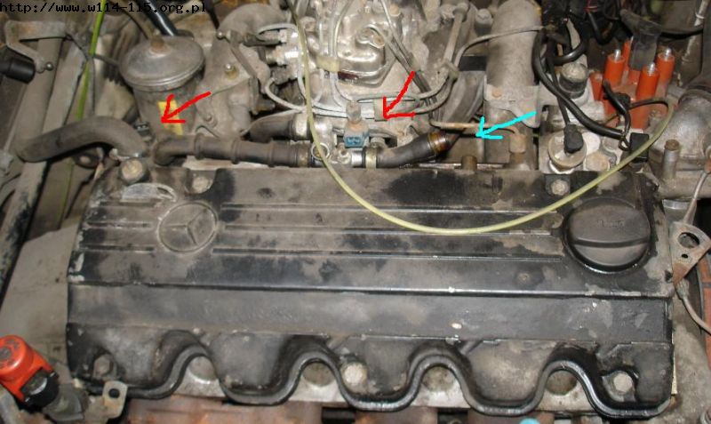

na tym zdjeciu zaznaczylem wejscia ktore nie wiem do czego sluza najgorsze ze w instalacji nie ma wiazki do ich podlaczenia, to co jest zaznaczone niebieska strzalka rozumiem ze tam powinno byc jakies kolanko?

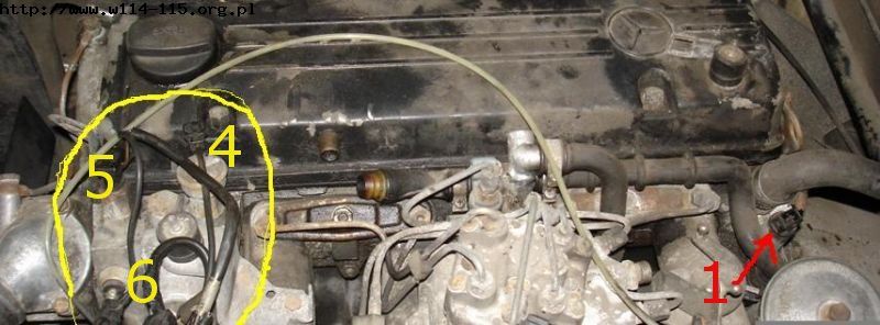

na tym zdjeciu zanzaczylem zoltym kolorem to co udalo mi sie podlaczyc, czerwona strzalka pokazuje to czego nie wiem gdzie podlaczyc

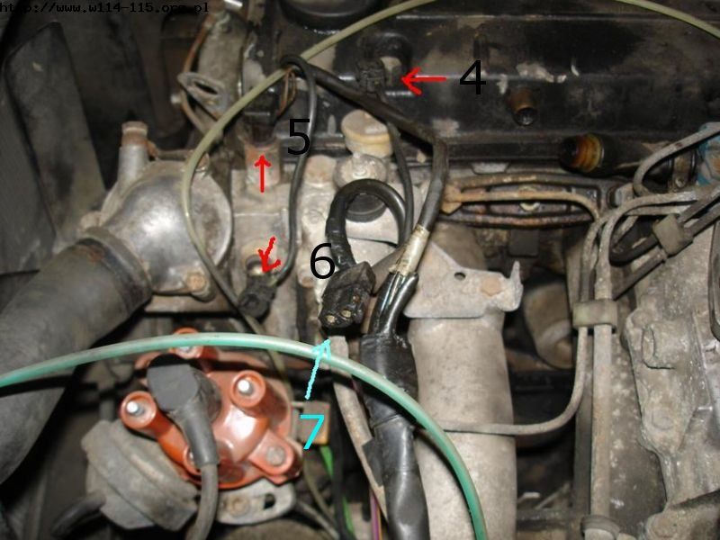

Tutaj czerwonymi stzalkami zaznaczylem to co w zdjeciu wyzej zakreslilem na zolto, niebieska strzalka wskazalem wtyczke ktora mi zostala nie podlaczona i nie wiem gdzie ja zapodac
tutaj zaznaczylem wtyczke ktora jest w instalacji i jak kupilem samochod zsilnikiem 200 nie byla nigdzie podlaczona i moje pytanie-do czego to jest? w nowym silniku nie ma podejscia pod ta wtyczke

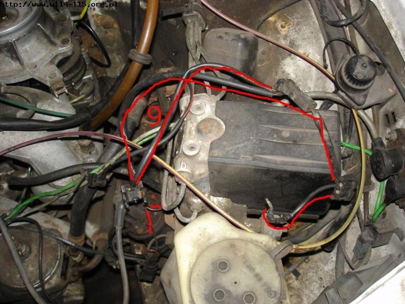

i na koniec dziwny kabel ktory wisi mi kolo pompy ABSu wiem ze na zdjeciu nie wiele widac, ale moze ktos to z czyms skojarzy, czerwona linia zaznaczylem jak jest polaczony-nie mam pojecia do czego to jest

1: Zawór suwakowy powietrza dodatkowego (niech mnie ktoś poprawi,jeśli się mylę)
2: Wtryskiwacz rozruchowy
3: Brakuje rurki odmy - powinna być pod puszką filtra, jeśli takową posiadasz. Jesli nie, to nowa kosztuje ok. 10 pln.
4: Termowłącznik wentylatora chłodnicy
5: Czujnik temeperatury - współpracuje z wtryskiem rozruchowym i zasadniczo z całym wtryskiem K-Jet.
6: Czujnik wskaźnika temperatury na desce rozdzielczej.
7: Wygląda na tyczkę od elektromagnesu wentylatora chłodnicy- drugiej czesci szukaj od pompy wody.Na ostatnim zdjęciu widzę drugą część tego przewodu( chyba). Leży między pompą ABSu a pompą wspomagania - opiera się o przewód ciśnieniowy wspom.

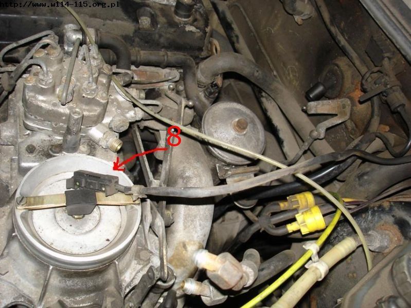

8:Wtyczka czujnika zamknięcia ( otwarcia) przepustnicy - jest zamontowany przy cięgnach gazu - taki mały pierdolniczek z rolką i blaszką ;)
9: Mnie to wygląda da na zdublowaną wiązkę od 200 na gaźniku.
Poszukaj Schematu elektrycznego do silnika M102.980, kup sobie browara i poszukaj brakujących wtyczek. Dojdziesz po kolorach przewodów podanych w schemacie.
