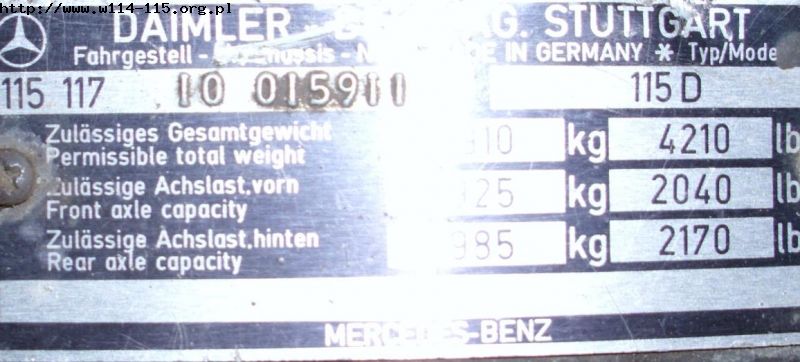

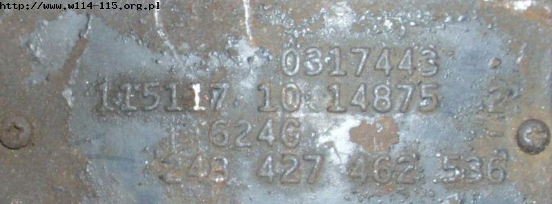

Co moge wyczytac z tych nr?? przedewszyskim interesuje mnie wyposarzenie i kolor.
Z gory dzieki

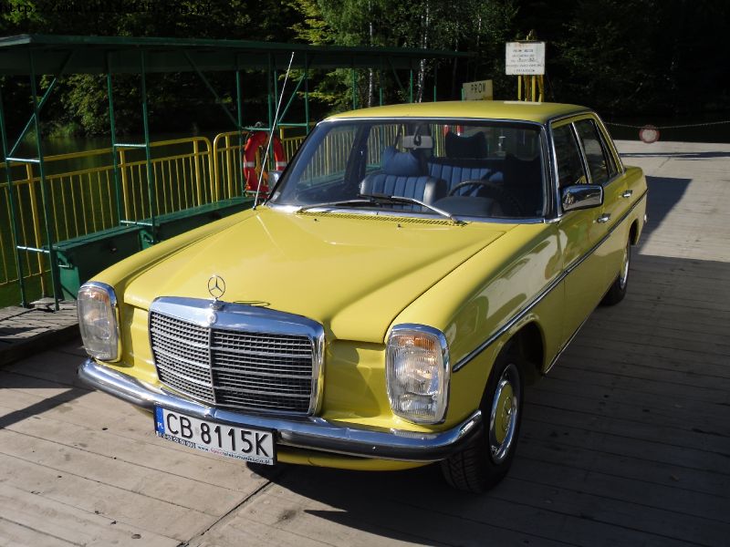

kolor taki:
tylko, że model W115, 240D z kierownicą z lewej strony.
247 - grzana tylna szyba (paski poziome)
427 - wspomaganie kierownicy i lewarek zmiany biegów w podłodze (skrzynia manualna)
462 - tylna lampa przeciwmgłowa
536 - filtr przeciwzakłóceniowy bez radia i mechaniczna antena.
W123, 1984 TAXI .... 200D

tak wygląda ten kolor na w 115 [zlosnik]

Czyli dobrze robie ,ze go odrestaurowywuje??
Chociaz ten kolor mi zabardzo nie lezy, ale to autko wymaga oryginalu..
dzieki za pomoc...
