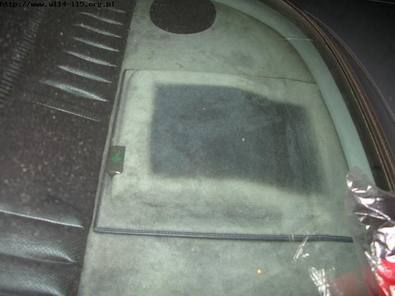

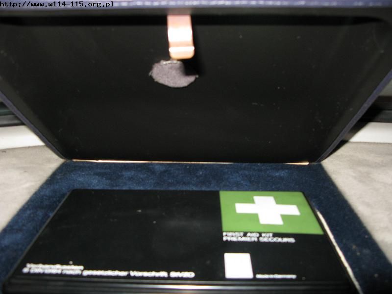

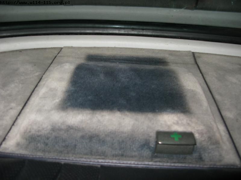

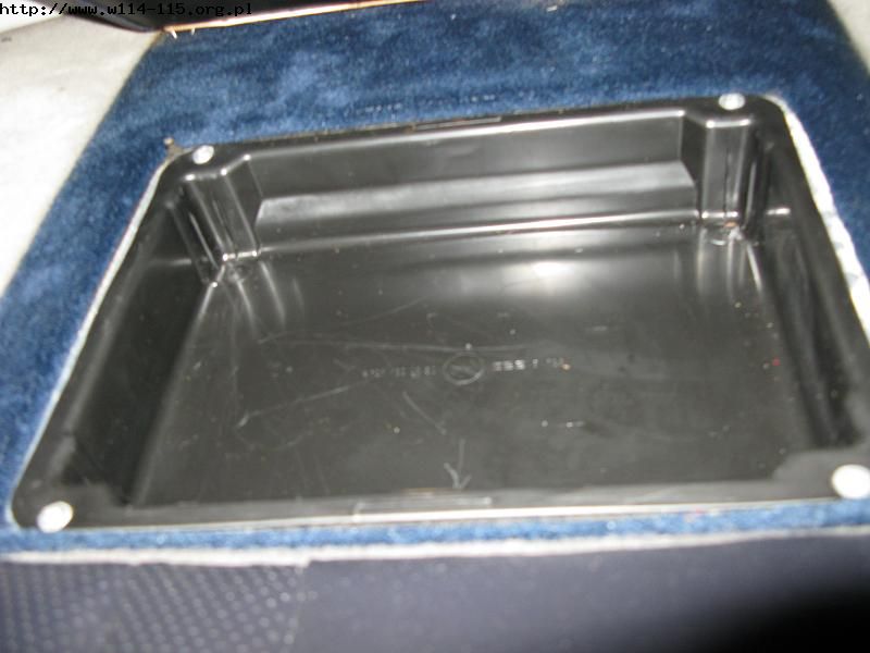

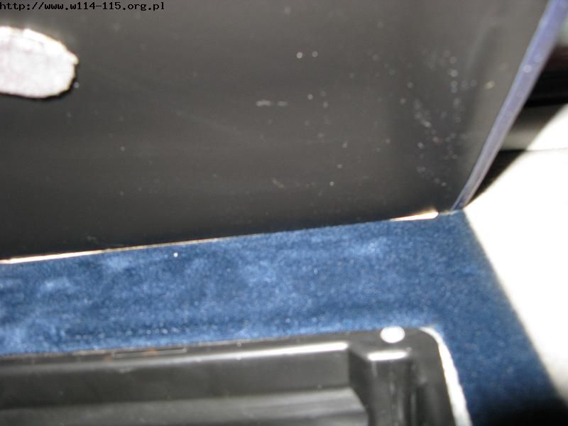

A więc zawiasów klapki brak, jako zawias służy tapicerka
a w środku wygląda tak jak na fotkach ,
Ta ciemna plama na klapce to miejsce gdzie przez 29 lat leżała instrukcja od telefonu komórkowego :( .

Nie koniecznie, klapka apteczki jest jednym elementem z paskiem tapicerki naklejonym na półkę ,na pierwszym zdjęciu to widać .Boki tapicerki klapki i kawałka doklejonego do półki sa obszyte i stanowią oddzielny element półki.Jeżeli chcesz jutro mogę podać Tobie dokładne wymiary klapki i wnęki apteczki.
