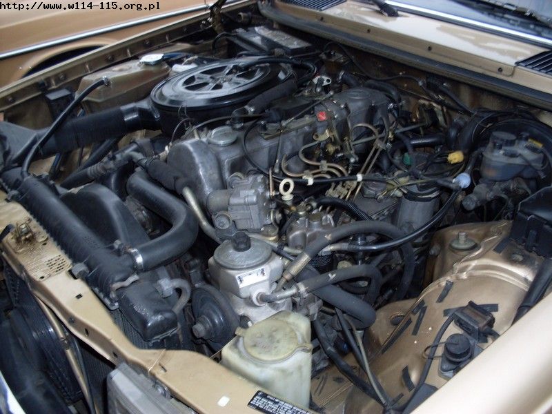

Czy ktoś ma może zdjęcie silnika 300d turbo diesel z w123?

Tylko na co ci to jak z zewnątrz prawie się nie różnią ?

Jak to się nie różnią. Różnią się np pompą, w wolnossacym jest ustawiona pionowo, w turbodoładowanym pod kątem. No i przy kolektorze wydechowym jest taka mała różnica [cool] .

Ja mam coś takiego... :)

zasadniczo sa to dwa rozne silniki
poczawszy od innych pomp wtryskowych, wtryskach, przedkomory glowic - glowice, panewkach, tlokach, korbowodach, obudowie filtru powietrza, filtrze powietrza
mozna oczywiscie cos tam podmienic z osprzetu, lecz nie da to takiego samego efektu jak oryginal
