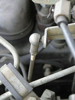

trochę odświeżę temat: czy element regulujący to ten na zdjęciu poniżej? Jeżeli tak to w jaki sposób się reguluje cięgno?

Najlepiej korzystając z pomocy drugiej osoby, która wciska pedał, a ty obserwujesz, czy dźwignia dochodzi do zderzaka pełnego obciązenia. Istotne jeszcze jest, aby silnik bez opóxnienia schodził z obrotów , kiedy odpuścisz pedał i wciśniesz sprzęgło, np. podczas zmiany biegów. Na cięgnie są nakrętki kontrujace jak widzisz, trzeba je popuścić i rozkręcać lub skręcać cięgno aż do uzyskania efektu.
