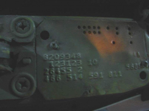

BEde wdzieczny za rozkodowanie tabliczek, trapi mnie co mam pod nosem

240 D kierownica po lewej,
466 - centralny zamek
514 - radio Becker Europa
591 - wszystkie szyby atermiczne, tylna ogrzewana, szkło bezpieczne jednowarstwowe
811 - głośnik w tylnej półce (MONO)
