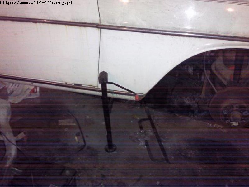

Po trzech dniach w mordowni u mojego brata jestem coraz bliżej przeprowadzki do mojego garażu auto mimo że było podłączone do kompresora i otrzymało 8 atm nie podniosło się nawet o mm. Miałem wielki problem jak podnieść auto które leży na kanale i tu przydał się oryginalny podnośnik
Auto zostało podniesione i coś się ruszyło nie wiadomo jak długo tak stał więc może coś go trzymało przy ziemi

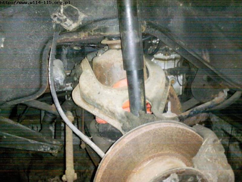

Tu widok zawieszenia

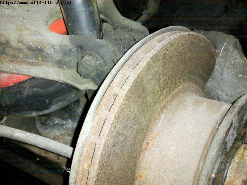

Wentylowane tarcze hamulców na tylnej osi ku mojemu zdziwieniu też :o

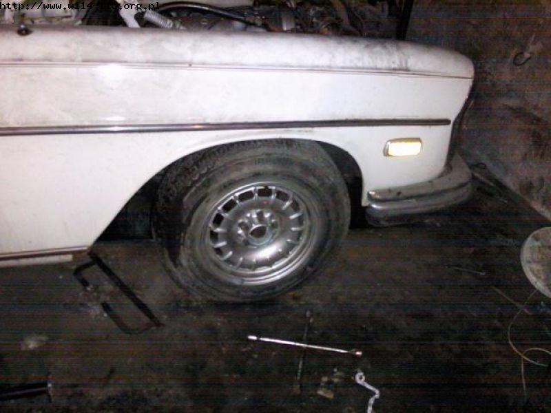

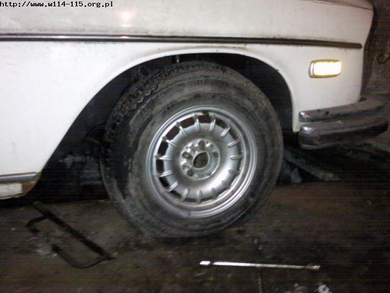

A tu prawie w całej okazałości

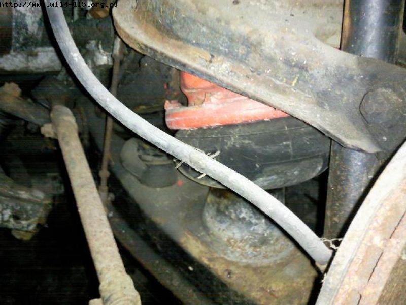

Tył jeszcze siedzi poduszki mają dziurę więc został chwilowo na swoim miejscu ale zawór działa upuszcza powietrze i dopompowuje, działanie podobne do nivo tylko rurek i zaworków trochę więcej[zlosnik]. Żeby wyjąć jedną poduszkę z tyłu musiałem zdemontować ostatni tłumik, powiem tylko tak, nie przystoi mercedesowi tak ryczeć [zlosnikz]
