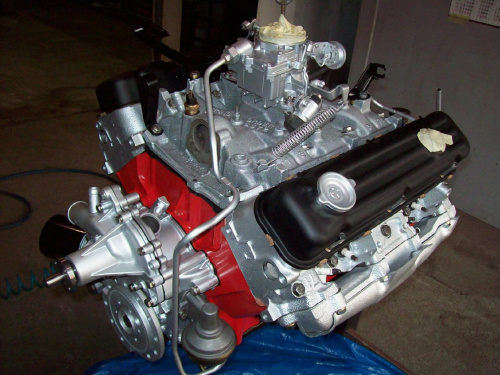

Koniecznie zostań przy oryginale. Dlaczego? Bo jest oryginalny i to w zasadzie powinno wystarczyć.
Zrób remont. To nie jest niemożliwe. Nie warto się tego bać po za tym każdy inny tez w zasadzie będzie do remontu.
Pewne rzeczy w życiu są bezcenne np. taki widok:
Mój kolega Jedras napisał genialny poradnik jak zabierać się za remont silnika. Przeczytaj sobie - to nic strasznego.
(Idzik proszę nie bij)
Remont silnika spalinowego - poradnik
