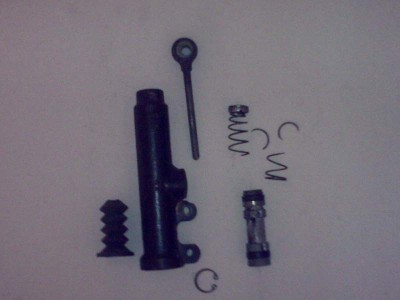

Czy są dostępne zestawy naprawcze do pompy sprzegła, które zawierają sprężynę widoczną na zdjęciu?
Autofren ma tylko uszczelnienia gumowe (kontrowersyjnej zapewne jakosci).
Jest jeszcze jakiś zestaw TRUCKTEC AUTOMOTIVE GMBH, ale też bez sprężyny (ma dodatkowo cały cylinderek, z plastiku [zlosnik] ).
03092011270m.JPG [ 27.23 KiB | Przejrzano 1293 razy ]
Co ciekawe sprzęgło do końca działało prawidłowo a pompkę wymieniłem tylko dlatego, że się lała.
Teraz zaczęła mi się lać kolejna, więc chciałem zregenerować poprzednią.

Kupowałem kiedyś tego rodzaju zestawy naprawcze również do wysprzęglika, nic szczególnego jak dla mnie, guma kiepskiej jakości, moim zdaniem lepiej poszukać używki i wymienić całość. Ale to tylko moje zdanie, zobaczę może coś mam w swoich zbiorach to dam Ci znać.

Moja rozsypała się tak samo, na kilka kawałków – nie znalazłem zestawu naprawczego ze sprężyną. Kupiłem używaną pompę … i lała, choć szczęśliwie sprężyna była cała.
Skończyło się więc na zakupie zestawu naprawczego – uszczelek i złożeniu jednej dobrej z dwóch niesprawnych. Działa super.

Eee tam... Mam od paru lat pompę hamulcową z uszczelkami Autofren i działa bez zarzutu. Uszczelki do pompy to nie jest kosmiczna technologia [jezyk5]
Sprężyny spróbuj poszukać osobno, na pewno jakąś znajdziesz . W końcu wystarczy aby pasowała średnica, mniej więcej grubość drutu i długość.
