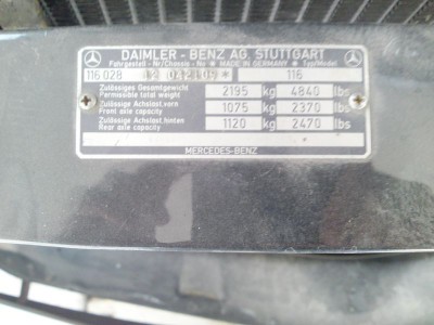

Proszę o rozkodowanie VIN-u mojej 116, pisałem kilka razy w podwieszonym temacie ale bez echa, zależy mi przede wszystkim na kolorze nadwozia i typie tapicerki.Nadwozie, silnik i skrzynia się mi zgadza potrzebuje resztę:
11602812042109
Z góry dziękuje

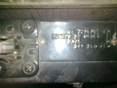

Zdjęcie aparatem więc jakość marna
Spisane z tabliczki:
44 7216196 40
116028 12 03021 2
7376 0
248 260 420
2.jpg [ 328.37 KiB | Przejrzano 1588 razy ]
Post: wt paź 25, 2011 9:01 pm
116 350 SE
lewostronny
automat
7376 to numer lakieru tzn 737 G :
nie mam nigdzie tego koloru w swoich zbiorach ale wujek google znalazł :
dodatkowo da się odczytać :
248 Heiz-Heckscheibe Vbgl. 210,09 266,40 294,15 ogrzewana tylna szyba VBGL (poziomo,pionowo)
260 - likwidacja oznaczeń na tylnej klapie
42/0 Automatic-Getriebe 1.443- 1 .443- 1 .609,50 automatyczna skrzynia biegów
koloru tapicerki nie ustalisz z tabliczki, do tego jest potrzebna karta danych
