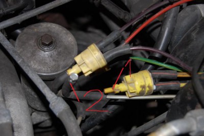

Witam, przy okazji ściągnięcia obudowy filtra powietrza by przeczyścić przepustnicę zauważyłem niepodłączone pewne podciśnienia na zdjęciu widać przewód "2", w który wkręcona jest śruba i nie podpiętą kostkę podciśnienia "1". Czy tak powinno byc czy może "2" powinienem podpiąć pod "1"?

Z fabryki tak nie wyjechał, nie powinno tak być.
Podepnij tak jak planujesz i zobacz co sie będzie działo.
Zdaje mi się, że te żółte z paskami to centralny, działa u Ciebie?
Mogło być tak,że centralny stracił szczelnośc i ktoś zaczął rzeźbę.
W 2 jest ssanie , kiedy wykręcisz śrubkę motor dostanie lewe powietrze, i kiedy podłączysz to co jest odłącozne , a system za tym już w kabinie jest nieszczelny tez będzie dostawał lewizne i pewnie dlatego jest to odłączone.

THC pisze:
<- to na pewno powinien byc central.
Ten żółty z "siwym" paskiem to idzie do bagażnika, a ten drugi do mastera w drzwiach.

Wielkie dzięki to bardzo wiele wyjaśniło. Centralny miałem nieszczelny więc zastąpiłem go zwykłym elektrycznym. Co do ssania to jak jest silnik zimny to ma bardzo niskie obroty ok. 500 i jest o mały krok od zgaśnięcia. Teraz już wszystko jasne...
W takim razie mam kolejne pytanie czy da się gdzieś podpiąć tą "2" by ssanie normalnie działało?

Heh ja nie miałem na myśli ssania , jako podtrzymania jałowych na zimnym , tylko ssanie jak ssanie np. ustami :)
To jest wpięte w kolektor dolotowy a w nim jest podciśnienie i zasysa .
Jak nie byłoby tej śruby to by wariował od nadmiaru zasysanego powietrza.
Niedaleko jest temat o rozgrzewaniu 102 w 230E .
Jak coś to koło obudowy filtra jest koło 2i 3 cylindra taka biała plastikowa śruba na płaski wkrętak.
Widac ją , odpal i powoli kręć , jakieś doraźne to będzie.

THC pisze:
[zlosnik] [zlosnik] [zlosnik] Dobre.
Co do tej śruby to o niej wiem, ale ruszanie jej nie ma sensu bo co z tego, że wyreguluję ją ładnie na jakieś powiedzmy 900 obr/min gdy jest zimna, a jak się rozgrzeje będzie miała wtedy jakieś 1400 obr/min. Co do tego tematu, który mi podsunąłeś o niskich obrotach jest tam wspomniane o jakiejś drugiej śrubie na "wadze" co to jest i gdzie się znajduje? Pozdrawiam

Dlatego napisałem doraźnie.
Ustaw ją tylko minimalnie , tak żeby na zimnym trochę podniósł.
Tej o której myślisz to na prawdę nie ruszaj, ona nie ma nic do jałowych.
U Ciebie może byc problem z regulatorem termicznym, ale ja w tym nigdy nie grzebałem to Ci nie poradzę, ale w tamtym temacie jest dużo informacji.

Ta śruba od regulacji obrotów biegu jałowego już jest wyregulowana optymalnie po rozgrzaniu jest ok 950-1000obr/min, trochę mogłoby być mniej, ale przykręcenie jej będzie powodować gaśnięcie na zimnym. Wielkie dzięki za pomoc, a ja przerzucam się w wątek, o którym wspominałeś wcześniej. ;)
