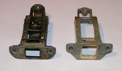

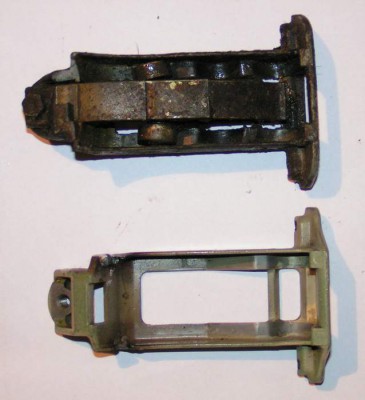

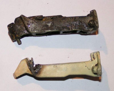

Jeżeli mercedes nadawał częściom różne numery, to znaczy, ze nie są takie same.
Zdjęcia - czysty jest z tyłu, uświniony - przedni. Różnice wyraźnie widoczne. Po zamontowaniu przedniego do drzwi z tyłu nie mogłem ich zamknąć.

Próbowali mi go spawać - niestety żadną metodą się ta sztuka nie udała. Ani TIG, ani gazowo, srebrem - nic, topi się.
