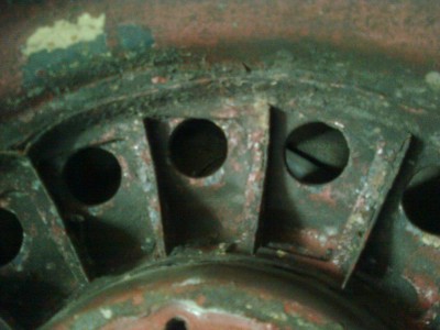

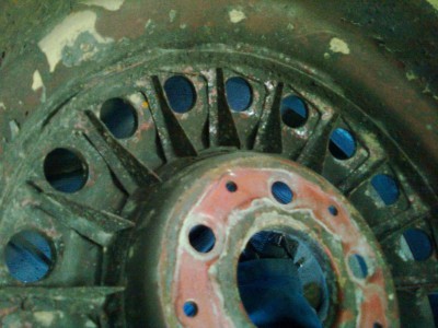

Czy takie felgi to rozwiązanie fabryczne, czy jakaś "rzeźba"? Zamontowane są w 300D III seria.
Zdjęcie0252.jpg [ 151.22 KiB | Przejrzano 1367 razy ]
Zdjęcie0253.jpg [ 197.67 KiB | Przejrzano 1367 razy ]

Post: wt sty 03, 2012 10:07 pm
Rejestracja: ndz gru 19, 2010 10:34 pm
Posty: 44
Lokalizacja: okolice Warszawy
Też mam takie w kombi.

Przyjąć więc należy, że to fabryka. Ja widziałem takie w sedanie. Służy toto zapewne chłodzeniu tarcz, ale czy był jakiś klucz w/g którego były takie felgi montowane? Moc, masa czy może były po prostu "na zamówienie"?

Post: śr sty 04, 2012 9:53 am
Rejestracja: pt sie 01, 2008 2:59 pm
Posty: 226
tez mam takie same w 123te

Post: śr sty 04, 2012 12:35 pm
Posty: 703
Lokalizacja: Gorzów Wlkp.
Felgi tego typu były montowane w:
C123 (niezależnie od silnika)
W123 (280, 280E)
S123 (wszystkie po '79)
W126 (pierwsza seria)
Felgi to 6"/14, a standardowe to 5,5"/14
