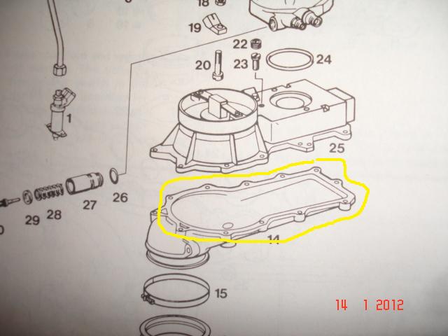

Jestem w trakcie eliminacji lewego powietrza ze względu na charakterystyczny syk z okolic przepływomierza. Był on u mnie uszczelniony na sztukę na silikon. Zdjęcie pogladowe ukladu nie pokazuje uszczelki - czy jest to błąd czy jakaś uszczelka ma być. Wykonałem uszczelkę z brystolu - czy to ma szanse zdac ezamin czy temperatura i ciśnienie pokaże że miałem słaby pomysł. Może lepiej ponownie użyć silikonu. Podejrzewam, że skoro rysunek z HAYNESA nie uwzględnia uszczelki to nie jest ona w sprzedaży?

A nie jest tam tak, że wokół gumy jest pierścień który dociska gumę do korpusu?
W M-103 czy M-102 nie ma żadnej uszczelki , a robi za nią krawędź kalosza dociskana poprzez wspomniany pierścień.
Wymień gumę, a nie uszczelniaj brystolem.
Różnica kolosalna, a syczy tam zawsze zasysane powietrze , słychać to doskonale ze zdjętą obudową filtra.

Pewnie masz rację, widziałem zdj. komory silnika z taką właśnie gumą, u mnie jednak brak :) dzięki
