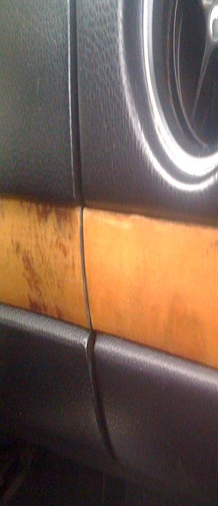

Witam.
Przeszukałem forum i nie mogę znależć informacji na temat renowacji drewna(nie domowym sposobem ,bo nie mam takich uzdolnień :( ) .Mam w dobrym stanie (czyli bez ubytków ,dziur,itp) ale "prześwietlone" ,wypłowiałe,lakier popekany.Gdzie mozna to w sensownej cenie doprowadzić do ładnego stanu.

Radziłbym poszukać kogoś kto się zajmuje meblami. Renowacja drewna w firmach zajmujących się robotą z klasykami pójdzie w tysiącach.

to się bardzo ładnie robi samemu, jak w podanym linku, trzeba tylko mieć dobrą szlifierkę, ale najlepiej obrotową.
Na to klar i wygląda jak nowe.

Do 107 tez sobie kupiłem nowe ,ale jeszcze nie zakładałem.Natomiast do c123 chyba muszę wymienić bo renowacja chyba by nic nie dała ze wzgl.na "wypłowienie"

Samo zdarcie starego lakieru i nałożenie nawet setki nowych warstw da efekt jasnego polakierowanego drewna . Kupa znaczy.
Cały pic polega na odpowiednim doborze odcienia bejcy, tak żeby wyszło ładne ciemne, wtedy można lakierować z 10 razy i wyjdzie ok.Temu niemcowi w 124 wyszło za jasne i jest brzydkie.
Z kolorem jeszcze chyba nikt nie trafił .

A to drewno przypadkiem z upływem lat nie pociemniało ? Moim zdaniem słońce może być przyczyną ciemnego odcienia starego drewna.

Od słońca matowieje lakier co wygląda na rozjaśnianie koloru, płowieje tez bejca zwłaszcza na orzechu.
W coupe z szyberdachem mam najjaśniejsze między fotelami, za to roletka schowka jest dużo ciemniejsza.
W cabrio to juz całkiem katastrofa , wyjaśniało całkiem i jest brzydkie.
Na orzechu dobrze widać, nowy jest prawie czarny, a po 20 latach jak na tej fotce z 123 wyżej.
