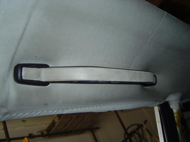

1. Tzw cykor rączki
DSC04368_800x600.jpg [ 57.94 KiB | Przejrzano 1867 razy ]

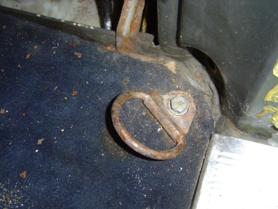

2. Mocowanie ładunku w części bagażowej (śruba się obraca, brak dostępu od spodu)
DSC04369_800x600.jpg [ 77.32 KiB | Przejrzano 1867 razy ]

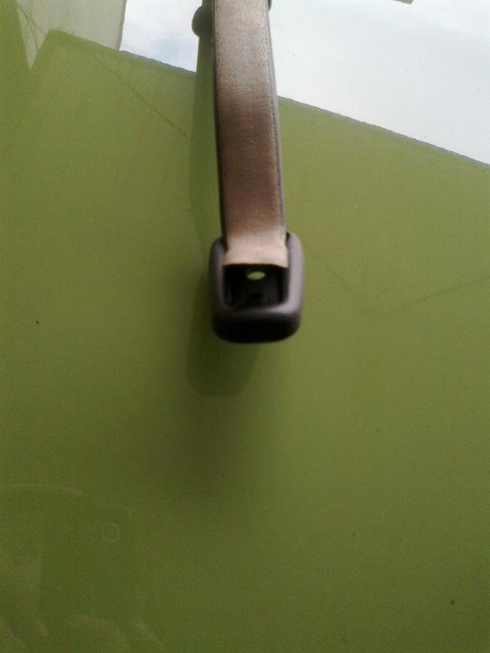

Raczki- po prawo i lewo masz srubki przykryte ta biala guma/materialem, delikatnie podwadzic i wyjac. Moze foto pomoze:P
download/file.php?mode=view&id=10495
20120407024.jpg [ 40.07 KiB | Przejrzano 1860 razy ]

dzięki..

Tę obracającą się śrubę to potraktowałbym szlifierką kątową.
Później należałoby wspawać w podłogę nakrętkę do przymocowania uchwytu.
Pozdrawiam - PanKot

Szlifierka a w zasadzie iskry załatwią ci całą tapicerkę, lepiej rozwierć łeb śruby, nie uszkodzisz niczego, nawet tego uchwytu.

Ja spróbowałbym jeszcze kręcić ową śrubą podważając ją w jakiś sposób od spodu. Jeśli nie da rady to podane wcześniej sposoby.

Zawsze można tapicerkę zabezpieczyć kawałkiem tektury z wyciętym otworem.
