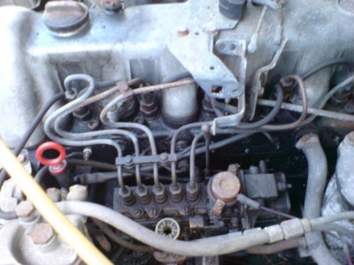

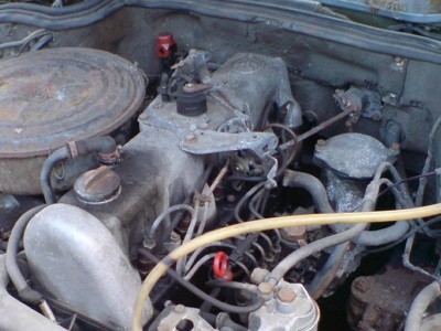

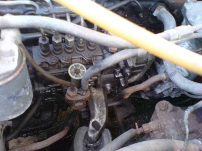

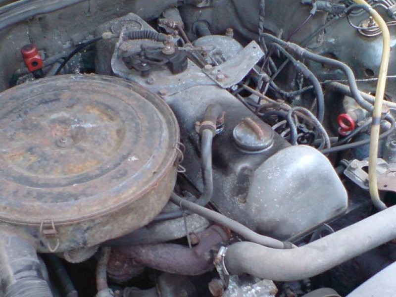

5. Czy czegoś brakuje jeśli chodzi o sterowanie (na załączonym zdjęciu)? Linka jest, "pierdzielnik" na pokrywie jest... ale czy nie powinno być jakiejś modulacji?
Dsc00005.jpg [ 88.08 KiB | Przejrzano 909 razy ]
Dsc00004.jpg [ 83.47 KiB | Przejrzano 909 razy ]
Dsc00002.jpg [ 72 KiB | Przejrzano 909 razy ]
Dsc00001.jpg [ 90.23 KiB | Przejrzano 909 razy ]
