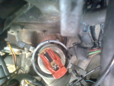

Cześć,
Czy ktoś mógłby napisać jaka jest kolejność zapłonu w M115 z beczki (1977, 230)?
Konkretnie chodzi mi o kolejność kabli WN na kopułce - gdzie jest pierwszy i jak powinny iść kolejne...?
Dziękuję z góry!

Cóż. Sam sobie trochę odpowiem: Kolejność zapłonu to najprawdopodobniej: 1-3-4-2, gdzie 1 na kopułce to prawy górny patrząc na kopułkę od strony maski na wprost. Palec kręci się w prawo (tak jak wskazówki zegara)
Jeśli natomiast byłby ktoś to w stanie potwierdzić - będę wdzięczny :)

zazwyczaj zapłon w 4-cylindrowych to 1-3-4-2
a ze zdjęć nie wywnioskujesz?

Wywnioskowałem. Podpiąłem tak, jak na zdjęciu (znalazłem inne zdjęcie, które potwierdza taką właśnie kolejność). I zima.
Na starych gratach działało (odpalał), na nowych nie działa (nie odpala).
Ma ktoś pomysł czemu?

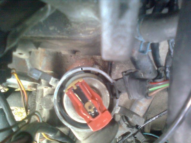

1 cyl. na aparacie zapłonowym jest zaznaczony kreską"wycięciem" w obudowie pod kopułką.
Jak ustawisz rozrząd na 0 czyli OT to palec powinien być na tej kresce i wtedy jedziesz wg kolejności wpinając kable . Kolejność masz też na pokrywie zaworów. Jak odpali to lampą stroboskopową ustawiasz kąt wyprzedzenie na odpiętym podciśnieniu idącym do aparatu.
Pozdrawiam :)

kamikadze pisze:
No chyba, że nie jest :)
Moja kopułka to zamiennik BERU. Tam niestety nic nie jest oznaczone :(
kamikadze pisze:
Być może tak właśnie będę to musiał zrobić.
kamikadze pisze:
Jak odpali. ;)
Kąt wyprzedzenia powinien być chyba dobrze ustawiony - na starych gratach działał równo i w miarę ok.

messer pisze:
Jest na aparacie zapłonowym , a nie na kopułce . Widać go po zdjęciu kopułki

kamikadze pisze:
Oooo, to jest bardzo sensowna podpowiedź ;)
Czy mógłbyś jeszcze proszę potwierdzić, że palec obraca się w prawo, zgodnie z ruchem zegara?
Wtedy już nie mam prawa nic pomylić!

Tak w prawo się kręci , a co do znaku to pod palcem jest taki plastik ochronny na przerywacz , jak wyciągniesz palec i ten plastik to wtedy będzie widać ten znak, bo ten plastik go zasłania :)

przykładowe foto znaku na aparacie
aparat.jpg [ 46.38 KiB | Przejrzano 2278 razy ]

Wszystko się zgadza. Jest dokładnie tak, jak pisał kamikadze
U mnie problem natomiast był inny - zapłon jest odwrócony o 180 stopni. Pierwszy cylinder wcale nie wypada w tym miejscu, gdzie jest oznaczony tym znacznikiem.
Nie wiem jak to możliwe, ale jest dokładnie po przeciwnej stronie :) Stąd całe ceregiele z kablami.
Tak czy siak - podpięte już ok, gada ładnie :)
