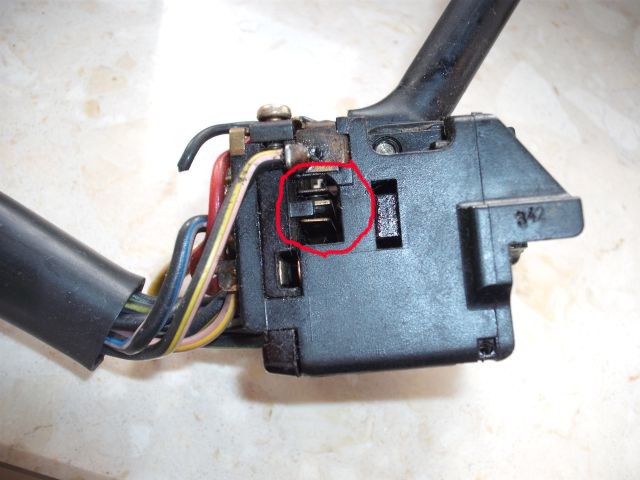

Zdejmujemy osłonę kierownicy, rozłączamy wtyczkę przełącznika i odkręcamy śrubkę mocującą jeden kabelek. 2 śrubki mocują przełącznik do kolumny - odkręcamy.
Jak już mamy wszystko na wierzchu może dokładnie przemyć odpowiednimi rozpuszczalnikami i przedmuchać sprężonym powietrzem.
Z zewnątrz, to widać tyko styki świateł długich. Te zaznaczone. Pozostałe strony kostki są zakryte.
Warto także sprawdzić czy przypadkiem nie urywa się jakiś kabelek, tak jak u mnie to widać.
Urwał się i nie wiem, od której końcówki.
Teraz to nieistotne więc nie będę szukał, od której (to zapasowy).
Robota na 15-30 minut.
Jeśli to pomoże to dobrze ale jak coś się wypaliło na stykach lub pękło to - dupcia blada.

Ja nie odkręcałem całego przełącznika, tylko potraktowałem preparatem we wszystkie szczeliny. Tam, gdzie wchodzi dżwignia - też. U mnie poskutkowało, ale może być tak, jak piszesz, coś uszkodzone. Wtedy trzeba wymieniać.
