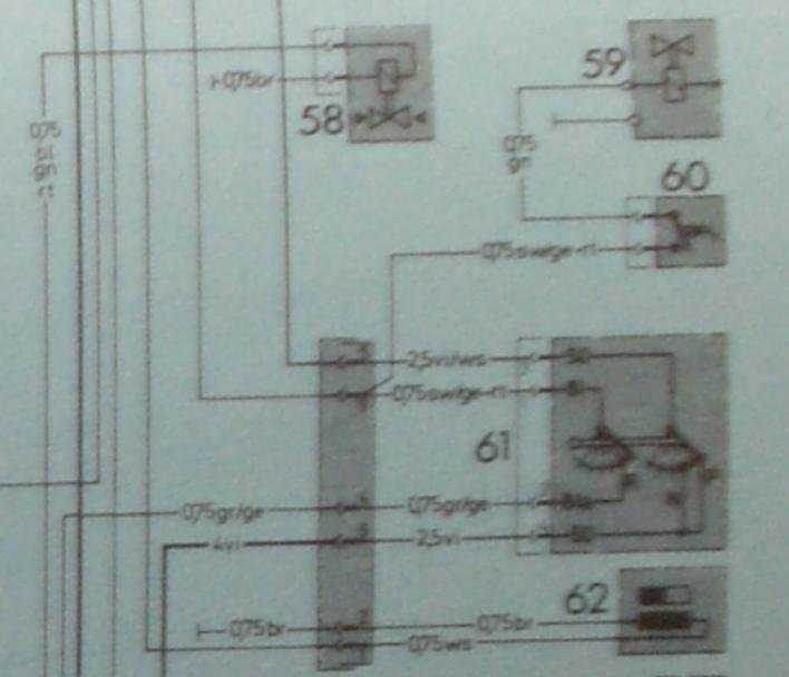

Hej
jak mnie oczy nie mylą to masz tu skrzynię 722.3 na lince.
Ta mała wtyczka 2 pinowa jest do kickdown pod pedałem gazu.
Ta 4 pinowa to jak pisałem wcześniej te 2 grubsze przewody to obwód stacyjka-> strartsperr pozycja P lub N-> rozrusznik,
2 pozostałe to +12V po stacyjce ->startsperr pozycja R-> wsteczne światło. Teraz musisz tylko u siebie odnaleźć takie ;)
ty masz ten kawałek obwodu:
59. zawór elektromagnetyczny ASB
60. Kick-down włącznik
61. "startsperr" blokuje rozruch jeżeli lewarek nie jest na "N" lub "P"
62. czujnik prędkości dla licznika
startsperr.JPG [ 34.67 KiB | Przejrzano 2540 razy ]

ok dzieki mysle ze teraz juz sobie poradze jeszcze tylko zastanawia mnie ten 59 czyli zawor elektromagnetyczny jest on w skrzyni czy trzeba go gdzies dolozyc ?
w108
Post: śr maja 15, 2013 3:38 pm
Rejestracja: wt maja 29, 2012 1:54 pm
Posty: 93
Kick-down. Z tyłu skrzyni, z prawej strony (pasażera)
