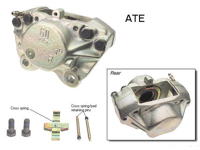

Witam mam taki problem ostatnio regenerowałem hamulce w mojej beczce po poskładaniu wszystkiego odpowietrzyłem hamulce po czym przejechałem się pare km. po powrocie chciałem sprawdzić z kanału czy wszystko ok a tu sięokazało że blaszki rozpierające klocki pękły w dolnej części zestaw był oryginalny ate myślę że prawidłowo je zamontowałem. chyba że trzeba coś doginać itp?? jeśli ktoś coś wie na ten temat to prosił bym o pomoc co i jak zrobić

To były nowe czy stare blaszki?
Czy blaszki to według Ciebie taka blaszana sprężynka wyglądająca jak krzyżyk?
Jeśli były stare to potrafią się rozsypać. W każdym sklepie z częściami do MB można kupić tani zamiennik lub ewentualnie oryginał. Ja kupiłem oryginał za ok 20zł.

tak dokładnie te krzyżyki kupiłem nowe firmy ate i obydwie się rozsypały

Też mi ostatnio pękło. Może była jakaś partia, którą za długo trzymali w wannie i przez to blaszki są mniej podatne na naprężenia?

W123 z przodu są dwa rodzaje zacisków na klocki cieńsze lub grubsze. Nie wiem czy sprawa dotyczy tylko ATE (tu na 100%) czy pozostałych producentów zacisków też. Odpowiednio do nich muszą być dobrane zestawy montażowe gdyż różnią się właśnie szerokością sprężynek krzyżowych.

są ate i bendix ate z tego co wiem to są na blaszki a bendix na druciki

sorki trochę racji miałeś są dwa rodzaje tych blaszek jedne to ATE 610027 a drugie ate 610131 różnica jest w bocznych mocowaniach to do jakich zacisków one pasują ?

Mi też w zestawie ATE jedna blaszka strzeliła. Widać wadliwa partia, albo dostawcę zmienili.
