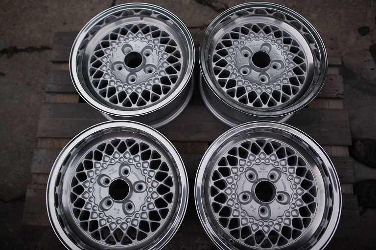

a felunek wygląda tak:
z1.jpg [ 43.46 KiB | Przejrzano 7825 razy ]

tak jak mówiłem, wg mnie 225 będzie za szeroka na 7 cali felgę... Wizualnie niekoniecznie będzie to ładnie wyglądało. bardziej bym w to 205 poszedł. A czy 205/60 czy 205/55 to już musisz sam zadecydować, czy wolisz "bliżej oryginału", czy ładniej ;)

buckswizz pisze:
Felunek ponadstandardowy zakłada się raczej po to , aby wyróżnić swoje auto w tłumie oryginału, tak więc na pierwszym planie jest wygląd , potem komfort. Poczciwa beka dopiero po wrzuceniu na 16" czy 17" nabiera uroku. Moim zdaniem średnio można się wyróznić felunkiem 15" w 123, bo jest on po prostu zbyt mały, tak jak juz 18" jest już zbyt duże do tego modelu. Skoro jednak masz tak śliczne Riale 15" to zrób aby opony na nich tez wyglądały. Nie idź absolutnie w żadne 205 lub wogóle 225, bo to pasuje jak świni siodło, można sobie załozyc na stalaka. Załóż standardowy wymiar 195/65, będziesz wyglądało i dobrze jechało. Taka felga powinna mieć scianke opony w pionie z tendencja do naciągu (bez przesady), na pewno nie przystoi tu pozytyw, a wszystko powyżej 195 na 7" w tę stronę idzie. Mam na półce 7J15" (niestety nie obfocone) ze 185 szerokości i to wcale jeszcze nie wygląda na naciąg.

buckswizz pisze:
Śliczny felunek, marzy mi się taki w mojej beczce :), zaraziłem się tym, kupując taki felunek do daily :

Soltysrsz pisze:
tak mówicie 225 a czy to w ogóle wejdzie na przód?? Czy czasami nie będzie sytuacji darcia błotnika?? tu jest przykład jak wygląda 225 45 na 16 bo 15 nie mogłem znaleźć
Wydaje mi się, że mówimy, że 225 za szerokie ?

kokosz pisze:
Stomek pisze:
buckswizz pisze:
Buckswizz miałeś kiedyś zabrać ode mnie penty 16-ki za 1200zł ale olałeś temat, więc czekają na inny projekt
Krzysiu, a czy Ty myślisz ze ja pamiętam takie rzeczy...a na bank nie zlałem..te riale długo się odnawiały. nadal szukam do nich dekielków
