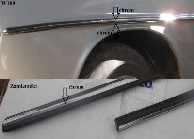

Cześć
Czy ktoś z Was montował u siebie w W108 / W109 listwy zewnętrzne nowe "podróby" ?
Takie komplety są dostępne na aukcjach w pl i zagranicznych. Do W109 znalazłem tylko w Turcji na ebayu.
Zauważyłem, że oryginały mają chrom od góry i od dołu, a podróby tylko od góry (załacznik).
Jakieś opinie ? Uwagi ? Zdjęcia ?

Porównaj system montażu od spodu listwy z oryginałem. Często jest przesunięty o kilka cm.

oj Tomcio Tomcio, ameryki nie odkryłeś mniej więcej do 1969 roku były listwy całe w chromie z gumowym paskiem na środku, po tym były listwy od połowy w dół już gumowe i to oryginalne. Co innego to jakość podróbek, miałem jedne i poszły w gratisie z jakimś trupkiem, krzywe, złej długości, guma jak pianka, jakość totalny dramat. już wolę z paroma wgniotkami stare ale dolegające. pozdro
