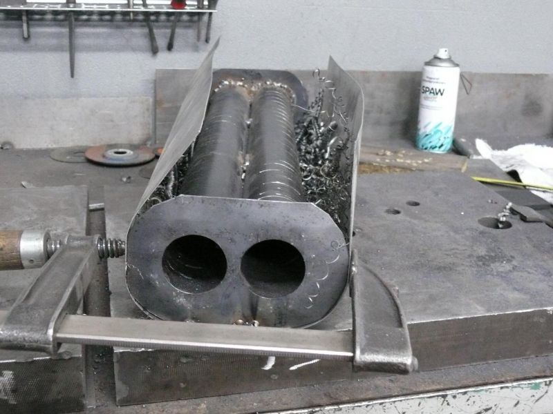

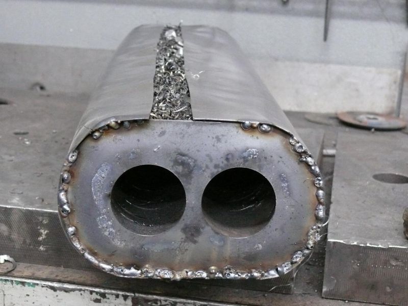

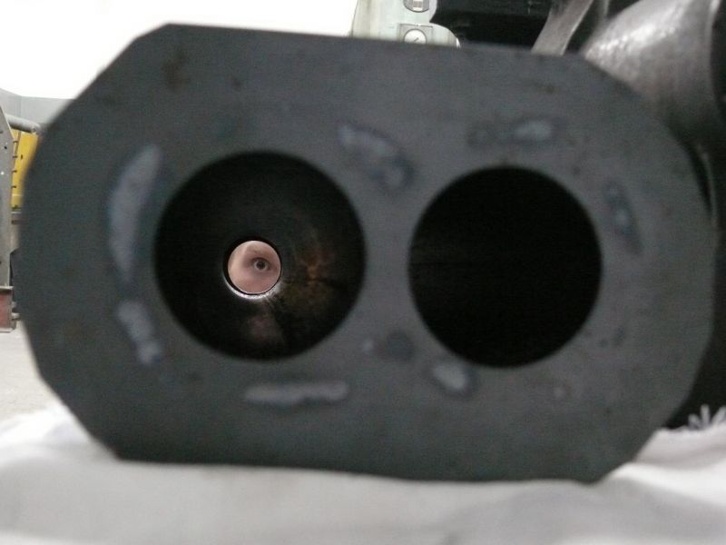

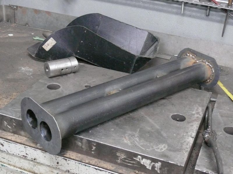

jako że nie otrzymałem konkretnej odpowiedzi o temperaturze - postanowiłem rozpocząć eksperyment - pewnie przez wielu to forum przeglądających nazwany zostanie 'rzeźbą'. No ale efektami i tak się pochwalę :lol: [zlosnik]
W tle ja:
Dwie rurki 2":
Są ponacinane, przez ich środek będzie przechodziła rura wydechowa - również ze szparkami - tyle że wzdłużnymi [oczko]
Widoczne 'medium głuszące' w postaci wiórów stalowych:
Jutro pucha zostanie ostatecznie zamknięta:
Jest to wersja 'stoff' - wykonana ze zwykłej stali - zobaczę jaki będzie efekt moich kombinacji. Jeśli się sprawdzi, zrobię wersję 'limited' z nierdzewki.
Aaaa - żeby nie było wątpliwości jest to tłumik środkowy [oczko]
Pozdrawiam i otwieram uszy na wszelką krytykę [zlosnik]

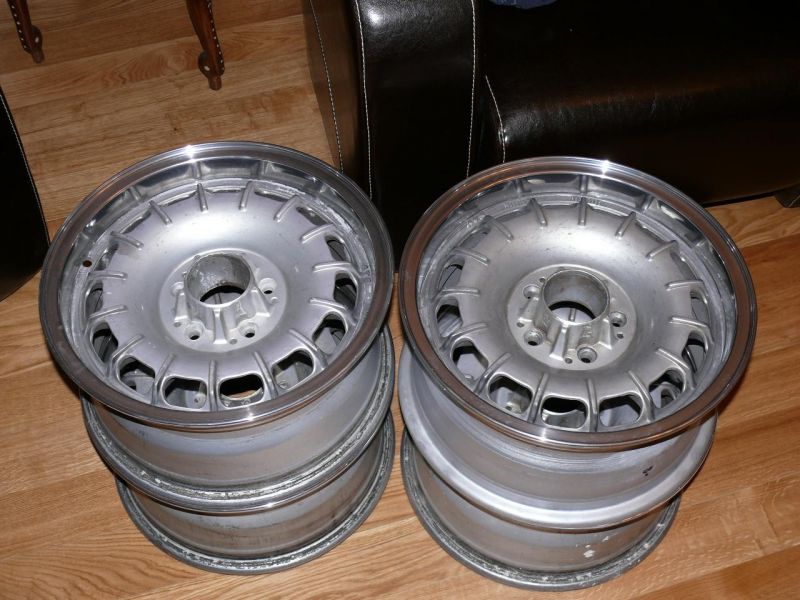

A tymczasem zaczynam doprowadzać felgi do stanu przydatności. Już odczekały swoje na balkonach i strychach w oczekiwaniu na odpowiednie auto [cool]
Zastanawiam się czy będą pasować [zlosnik]

Chymon ile osobogodzin potrzeba na zrobienie takiego rantu?
osobo - 1
godzin - ok. 10
kielbik pisze:
jeszcze mnie ciekawi jaka technologia sie taki efekt uzyskuje?

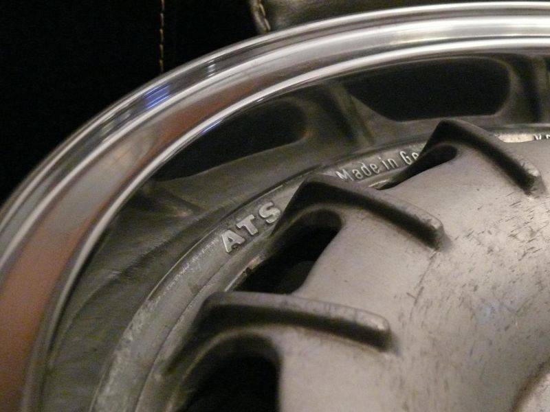

Felga obraca się na tokarce, a polerowiec przykłada dłoń z papierem ściernym do rantu. Cenną jest uwaga na wystające żeberka środka felgi - gdyż palce są na trzepnięcie przez obrót owych narażone [zlosnik]
Czynność powtarza się stosując coraz drobniejszą granulację papieru ściernego - tutaj efekt uzyskany dzięki papierom: 180, 340 (?), 400, 600, 800, 1000, 1200, 1500, 2000

Tylko trzeba miec jeszcze tokarke na ktora uda sie zapiac taka felge...
Ryzyko poprzetracania paluchow mozna zminimalizowac wykonujac z kawalka drewna narzedzie dopasowane do polerowanych powierzchni. Zastanawie mnie jeszcze tylko jak udalo ci sie uzyskac taka dokladna krawedz na koncu szlifowanej powierzchni (tam gdzie napis "ATE, Made in Germany", ect...). "Recznie" chyba trudno to osiagnac?
