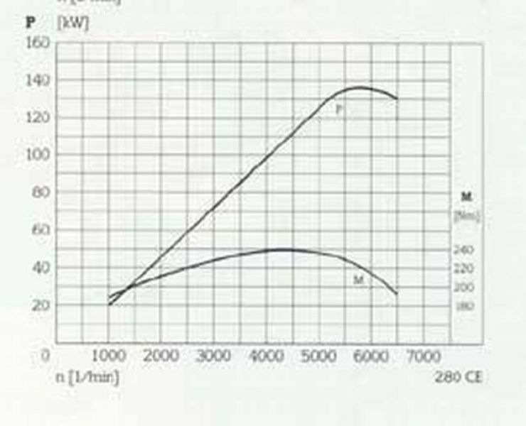

Cem pisze:
IMO krzywa momentu w M110 jest baaardzo dobra.
A możesz poprzeć swoją wypowiedź wykresem?
Z moich odczuć podczas jazdy wynika jednoznacznie że na 4 biegu przy 60km/h przyspieszenie ma słabsze od niejednego matiza...

voytas pisze:
Proszę bardzo [ok]

Cem pisze:
Tak kiepski, że od 1500 do 6300 obrotów dysponuje ponad 200 Nm, a minimum wynosi 190 Nm przy 1000 i 6500?
M 110 rulez [zlosnikok] !

Cem pisze:
Proszę bardzo
No to mnie zagiąłeś :x
Nie mniej jednak M110 na niskich obrotach mimo 'potężnego' momentu nie daje sobie rady z W126. Fakt że nie mam porównania z innymi automatami, ale to nie znaczy że nie mogę ponarzekać na kiepskie zestrojenie M110 ze skrzynią...
