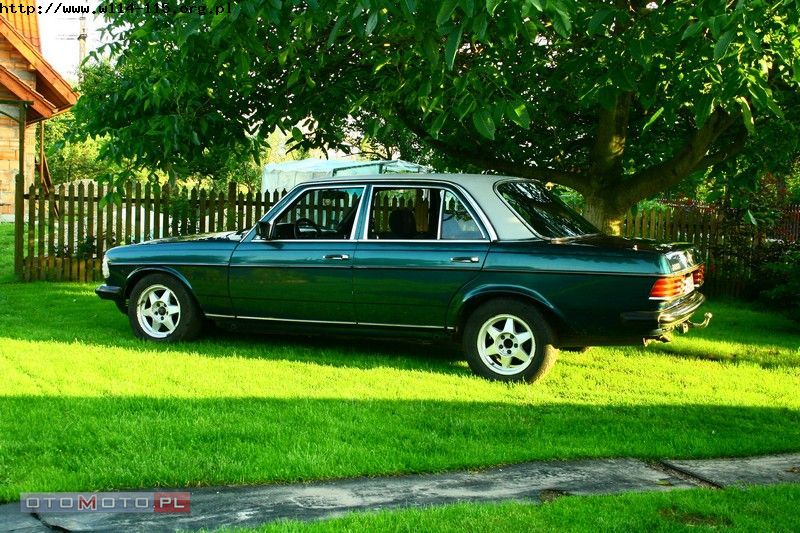

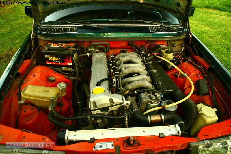

Jeśli chodzi o przeróbki to widziałem na żywo 123 z 250D i całkiem fajnie to wyszło, był do sprzedania za 2,5k ze względu na korozję, ale silnik był zdrowy (silnik chyba jest dalej do sprzedania zresztą razem ze skrzynią, reszta poszła), a na Allegro nie tak dawno był 123 ze wstawionym 300D i jeszcze paroma rzeczami od 'czwórki', zresztą był blisko mnie, bo na terenie powiatu, ale nie miałem akurat czasu podjechać go 'oblookać'.
Tak wyglądał z grubsza, mnie się nawet podobał, choć gdybym już miał tam pakować R6, to bym jednak poszukał turbodiesla, zawsze lepszy efekt:
Oczywiście zdjęcia nie są moje, pochodzą z Allegro i stanowią własność ich autora.
