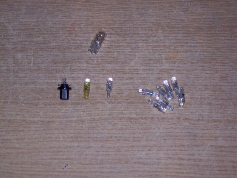

Ja mam w swoim białe LED'y ale trochę dziwnie to wyglada bo podświetlnie jest zrobine na tworzywie które ładnie rozprowadza światło z żarówki a z LED'a to nie zabardzo z powowdu bardziej skupinego strumienia. Wiadć to dobrze na fotce od z włacznikiem świateł i przy pokrętle z temperaturi i kirunków nawiewu. Na pokrętłach od kratek nawiewów spoko, podświetlenie licznika też OK. Aha LED'y dają takie "jasno niebieskie światło" no prawie białe a oryginalne podświetlnie jest żółte/pomarańczowe wiec się nie komponuje. Chciałem wymieniać na zółte LED'y ale nie widzi mi się znów wydawać kilkadziesiąt złotych na diody.
W liczniku kontrolki też mam na diodach, żółta kontrolka-żółty LED, czerwona-czerwony LED itd. i lapki na tablicę rejestracyjną. Musiałem część żarówek wylutować z cokołów i przylutować diody bo nie dostałem zielonych i żółtych z cokołem:( No nie było aktualnie w sklepie a czekać to mi się też nie chciało [zlosnikz]
Takie diody kupisz w sklepie elektronicznym lub na Allegro. Jedna sztuka, odpowiednik żarówki T5 kosztuje u mnie 3,5PLN a wieksza 4,5PLN.
Tu daję fotkę jak to wygląda:
http://www.w114-115.org.pl/forum/img01/ ... _3921r.jpg
Ta z lewej to zwykła żarówka z cokołem, te w środku to żółty LED a ta reszta to białe.
http://www.w114-115.org.pl/forum/img01/ ... _3930r.jpg
Jeszcze jedna ważna rzecz, dioda jest elementem elektroicznym, który musi być podłączony "plus do plusa" i "minus do minusa" bo inaczej nie będzie świecić. Jak włożysz to sprawdź czy działa,jeśli nie to ja obróć dzieki temu zaoszczędzisz dużo czasu [zlosnik]

Miro pisze:
a do tego wymaga rezystora ograniczajacego prąd.

Janfocus pisze:
Miro pisze:
Bardziej raczej napięcie, dioda pracuje przy napięciu około 3V, a gdzie reszta z 12/14V ? :)

Otwórzcie tam gdzie są aukcje, powiekszcie obrazki i powinno być widać budowę wewnętrzną takiej diody.
Element ten składa sie z: rezystora-diody LED-diody prostowniczej.
Zasady działania nie będę tłumaczył bo to nie forum elektroniczne a po drugi nie chce mi sie. Napisze tylko, że opornik ogranicza napięcie z 12V/14V do bezpiecznej wartości dla diody LED a dioda prostownicza jest poto aby nie uszkodzić LED'a przy podłączeniu na odwrót biegunów.
"+" jest od rezystora.
Teraz poza tematem: diody LED pracuja na napięciach od 1,2V do 5V w zależności od koloru. - odsyłam do literatury fachowej [zlosnik]
