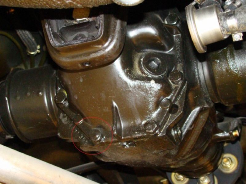

Przełożenie sprawdź i będzie jasne.

W tym miejscu każdy dyfer ma oznaczenie przełozenia.
W tym wypadku 3,58
Sprawdź swój i porównaj z tym co koledzy napisali i bedziesz wszystko wiedział
