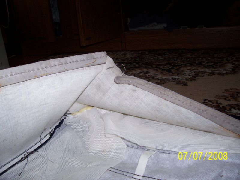

Thomas pisze:
Prosilbym o łopatologiczna instrukcje zdjecia poszycia foteli i kanapy
Najwygodniej po wymontowaniu z autka. Poszycie jest założone tekturowymi? wszyciami dolnej krawędzi bocznego poszycia w przetłoczenia w ramie fotela. Po lekkim ściśnięciu sprężyn fotela (tak żeby boczna część poszycia nie była napięta) trzeba wyciągnąć to tekturowe wszycie do dołu. W tylnej kanapie jest podobnie. Jak wymontujesz fotel to zobaczysz, że to banalnie proste. Jak większość w tych autkach.
Jutro zamierzam zmieniać poszycia, na razie tylko foteli, na te dostane od Jakona, to zrobię dokumentację fotograficzną. Kanapę też mam na wierzchu, wiec i ją obfotografuję. Wrzucę fotki jeśli ułatwi Ci to sprawę.
Jeśli uda Ci sie zdjąć i prać poszycia wcześniej, to uważaj, żeby podczas prania nie rozmoczyć za bardzo tej wszytej tektury. Potem trudno jest ponownie założyć to na ramę fotela, bo sie toto robi miękkie i rozłazi przy montażu.

Ten tekturowy pasek,ktory trzyma doł poszycia w stelazu fotela nalezałoby odpruć.Sporo roboty,ale mozna wtedy bezkarnie wrzucić całe poszycia do pralki,naturalnie po uprzednim namoczeniu 30 letego syfu. Całość skomplikowana nie jest. Należy wyciągnąć fotel, rozpołowić go na siedzisko i oparcie, wyjąć delikatnie ten tekturowy pasek na dole siedziska z rynienki w stelażu, poodginać takie metalowe klamerki trzymające poszycie, wysciołke z prasowanej "trawy morskiej" i spreżyny w kupie i zdjąć ze spręzyny. Coś mi sie jeszcze wydaje,ze samo poszycie siedziska jest przypięte czymś do tej wysciółki z trawy.Jak juz wszystko da sie od siebie oddzielic,to trzeba wyciagnąć filcowe paski z poszycia siedziska ( te w wytłoczeniu na siedzisku ),bo w nich jest baaardzo duzo syfu,kurzu,brudu i łatwiej wyprać je osobno,zeby nie paprać całego poszycia i pułkać materiału do us..nej smierci. Prać w 40 stopniach przy uzyciu delikatnej chemii, ja nie wirowałem,ale w sumie mozna by - bedzie szybciej suche. Suszyć niepogniecione zeby nie straciło fasonu ;) Po wyschnieciu zaopatzyć sie w igłe, nitke i kawałek drutu. Tekturowy pasek przyszyc tak jak był zanim został odpruty. Filce wciagamy w te kieszonki w poszyciu za pomocą kawalka drutu, po uprzednim, wykonaniu delikatnej petelki z nitki na końcu każdego paska ,chyba,ze ktoś ma talent, to i bez wciagnie :)
Poszyć z siedziska i oparcia kanapy nie prałem,ale konstrukcja taka sama,wiec postepwanie jak sądze analogiczne do siedzień przednich.
Efekt gwarantowany!

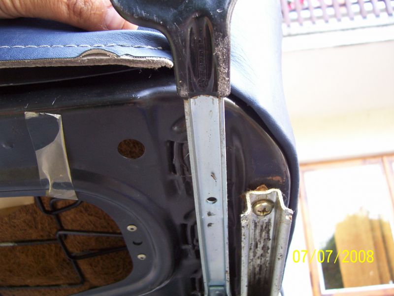

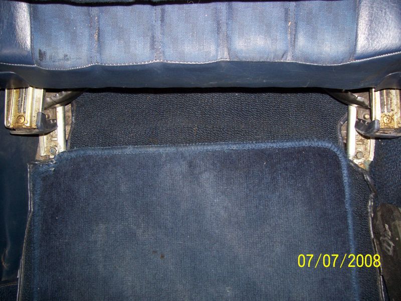

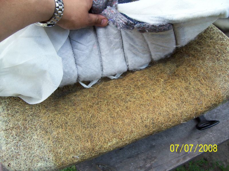

Zgodnie z obietnica kilka fotek poglądowych:
Obrazek Obrazek

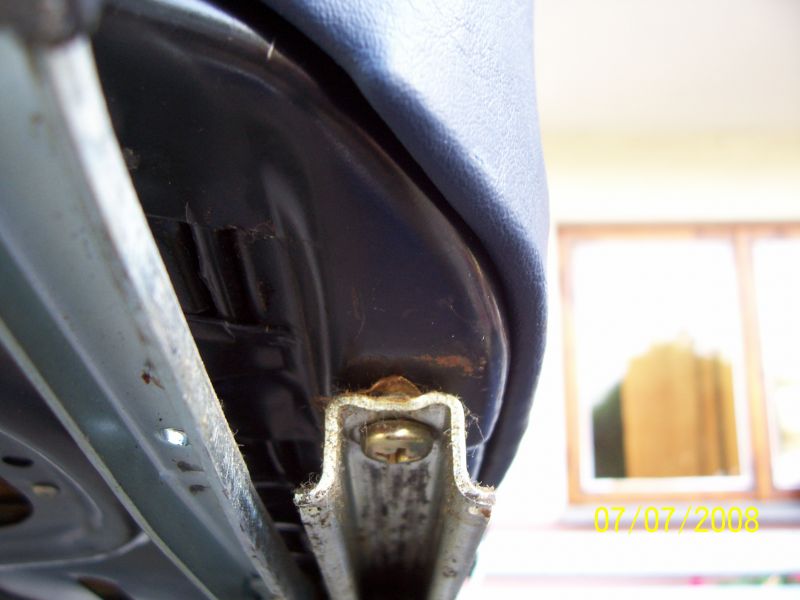

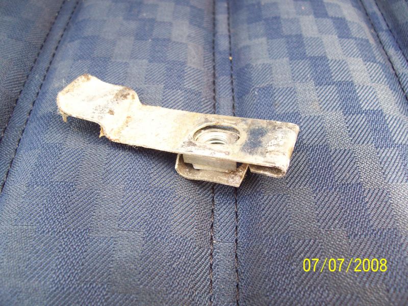

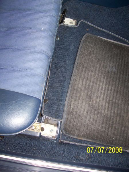

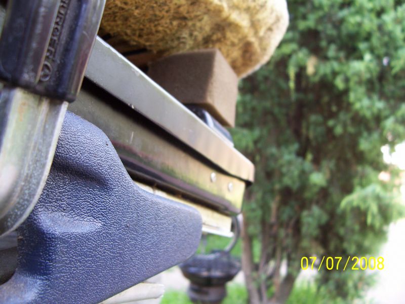

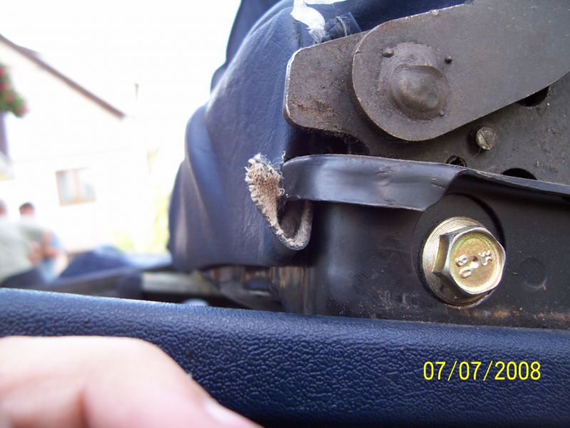

Trochę poza tematem, ale wiele razy padały pytania jak wygląda mocowanie fotela i jak dostać sie do tych śrób. No to kilka fotek:
przednie śruby:
śruby tylne:
A tak wygląda mocowanie nakrętki w którą wkręca się śrubę mocującą fotel. W tym przypadku tylną:
Wiem, ze dla niektórych to banalna fotoprezentacja, ale obiecałem i mam nadzieje, ze komuś się przyda ;)
pozdr.
