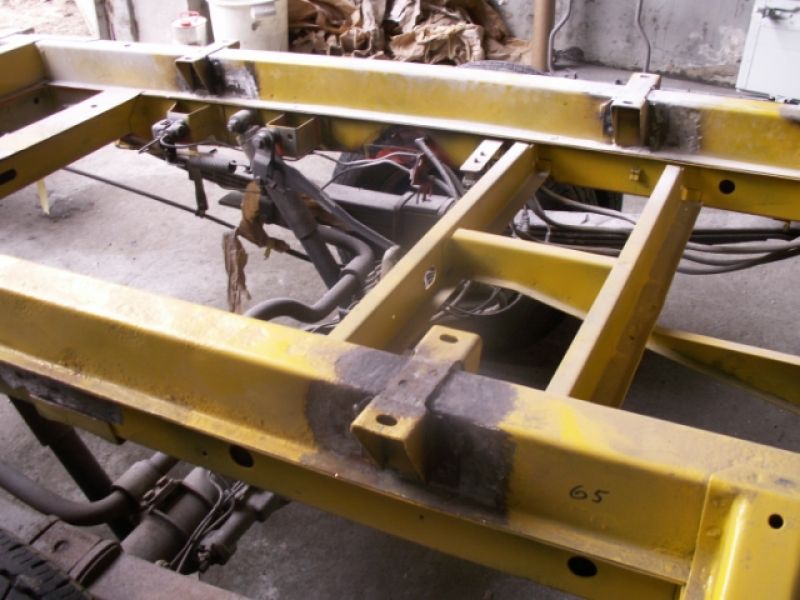

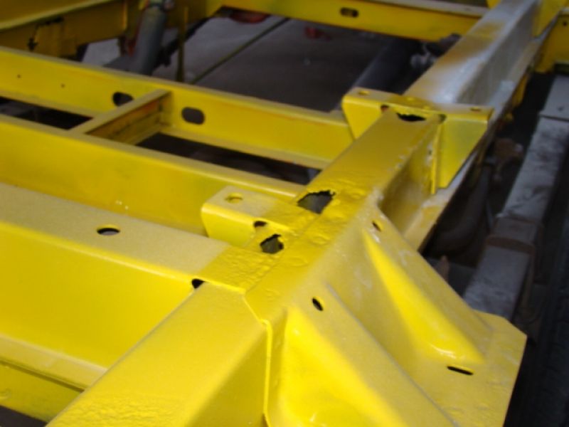

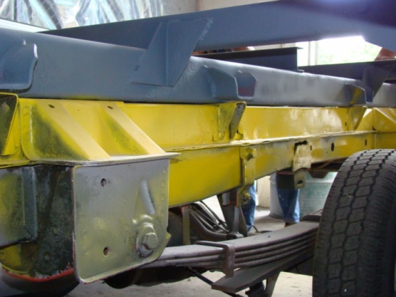

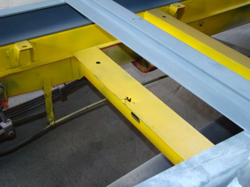

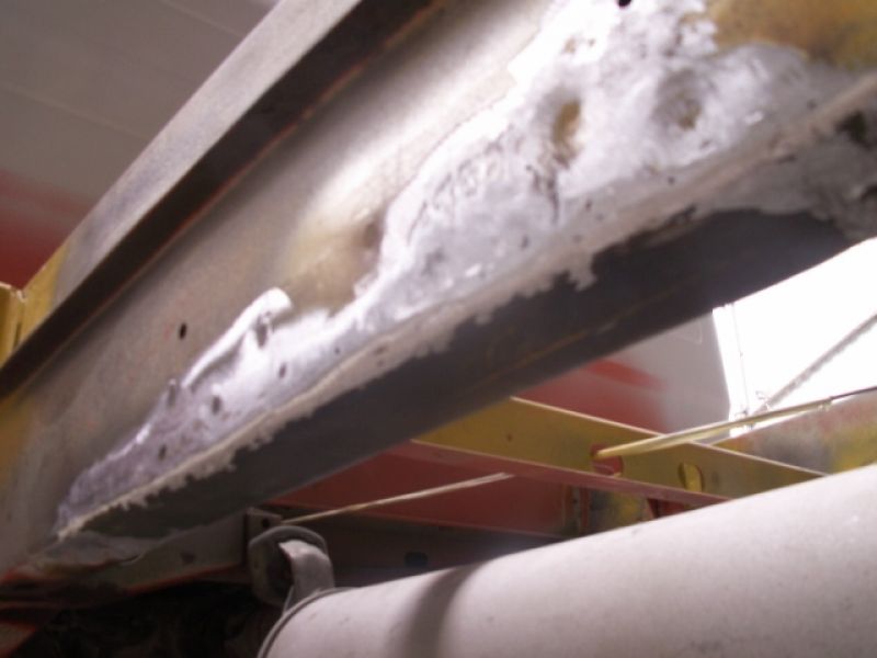

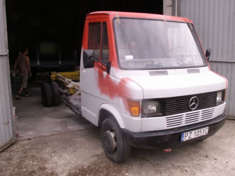

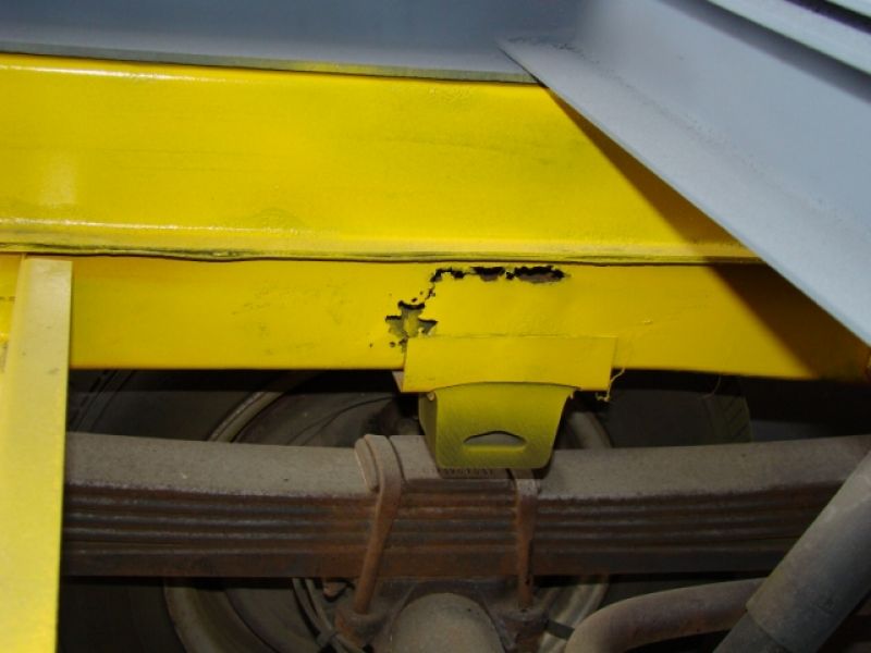

Auto jest już po piaskowaniu ramy nośnej i ramy paki. Jest bardzo źle.
Ze względu na bardzo zaawansowaną korozje zdecydowaliśmy sie na zagruntowanie ramy hammeritem, aby zatrzymać rdzę na parę lat.
Rama jest zagruntowana jeszcze przed obróbką blachy po to aby nie rdzewiała podczas transportu auta pomiedzy warsztatami.

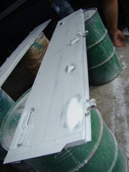

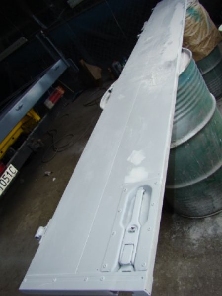

burty wypiaskowane i prawie gotowe do malowania:

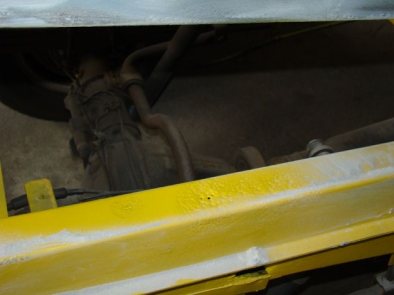

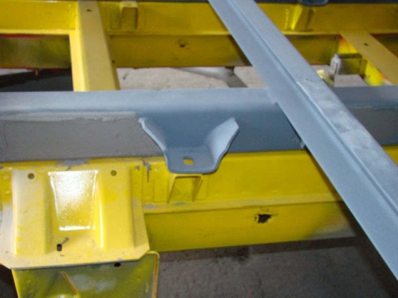

Rama paki juz po wypełnieniu ubytków po rdzy szpachlą aluminiową i prawie przygotowana do malowania:
I obraz nędzy i rozpaczy:

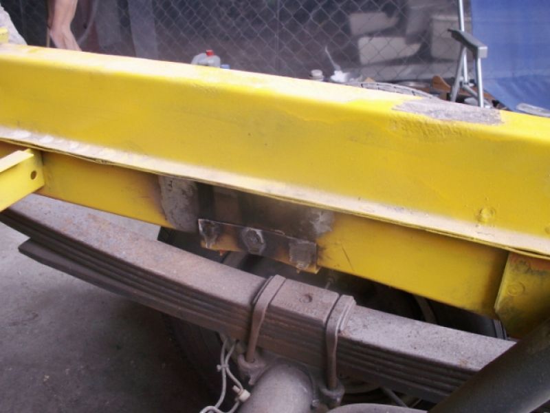

Wierzchnia strona ramy
rama będzie naprawiana "na styk" a nie na zakładkę, aby uniknąć problemów z przeglądem auta. Po ramie auta nie może być nic widac, że była grzebana.

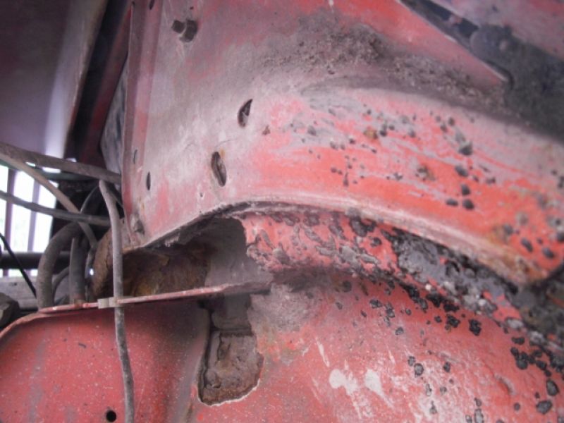

Praktycznie do wywalenia jest każdy fragment blachy trzymający pakę jak i miejsca gdzie przychodzą odbojniki.

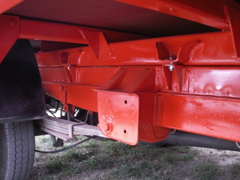

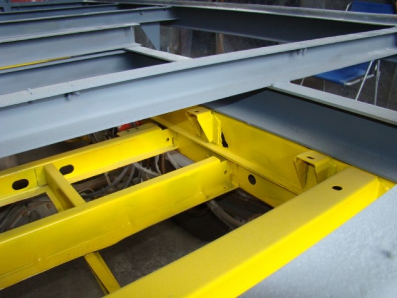

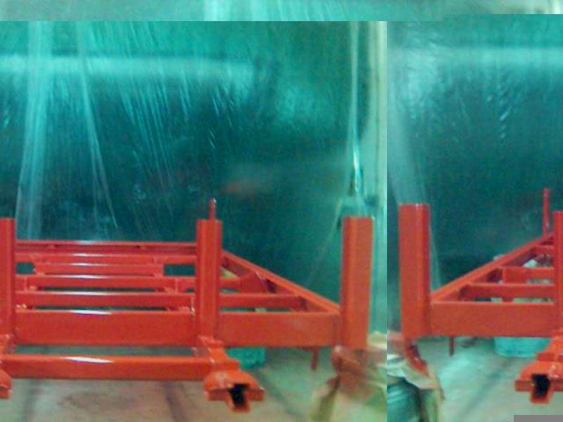

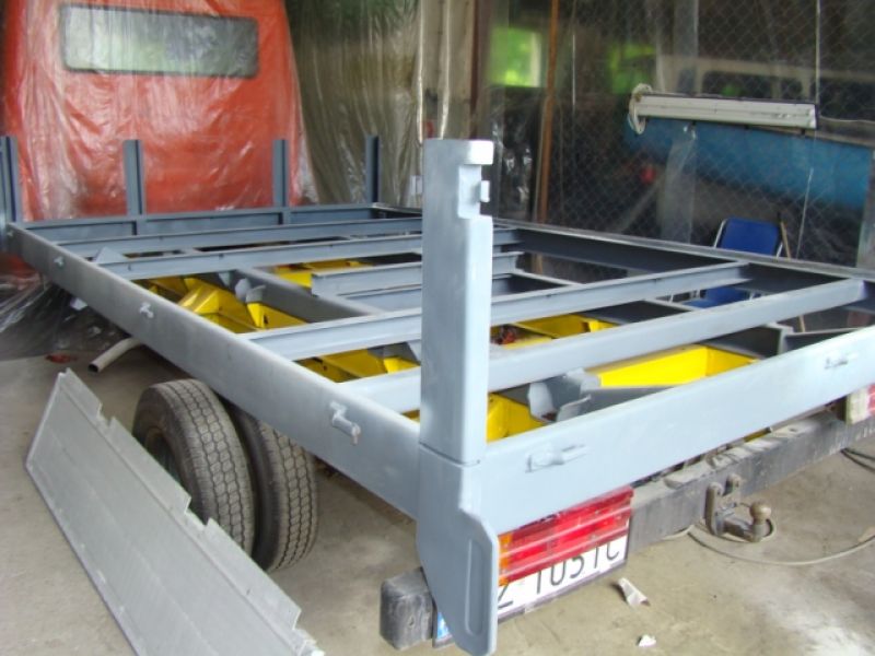

Rama już skończona - wyspawane są już wszystkie ogniska rdzy. Została teraz pomalowana podkładem i czeka na lakier. Z blach została jeszcze podłoga kabiny.

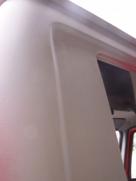

Wymienione podszybie - nowa szyba już czeka na montaż ;) Stara miała odpryski i była już nieźle zorana.
Wyspawana rama przygotowana do delikatnej kosmetyki szpachlem aluminowym ( czy jakos tak ) i do matowania, podkładu, matowania i lakierowania. W środek ramy idzie jakiś środek na rdzę razem z podkładem i wosku tyle ile wlezie.
A tak wygląda podłoga kabiny - wzmocnienia do wymiany

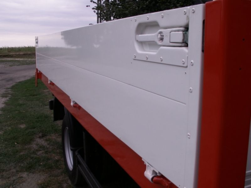

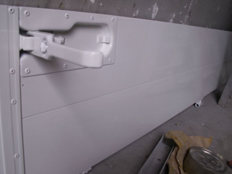

Burty już pomalowane:
I rama paki ( zdjecie przesłane telefonem )

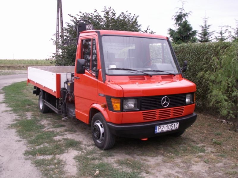

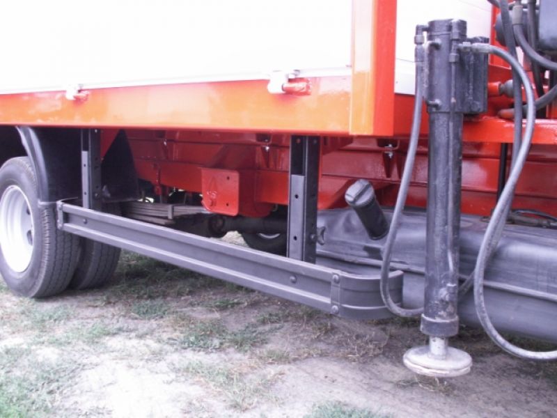

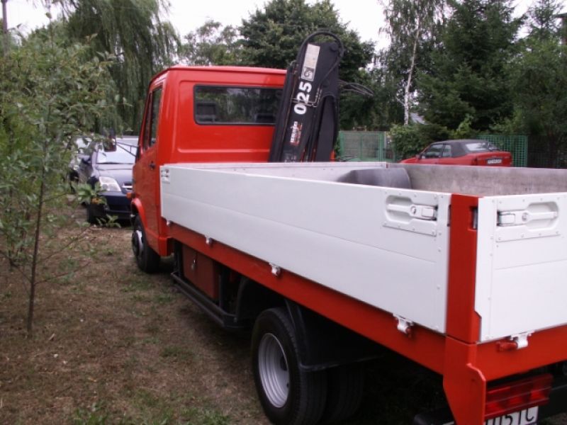

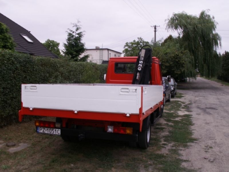

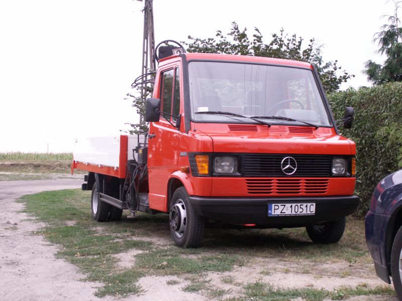

Remont blacharski zakończony:
Jutro będzie więcej fotek.... wygląda : bomba

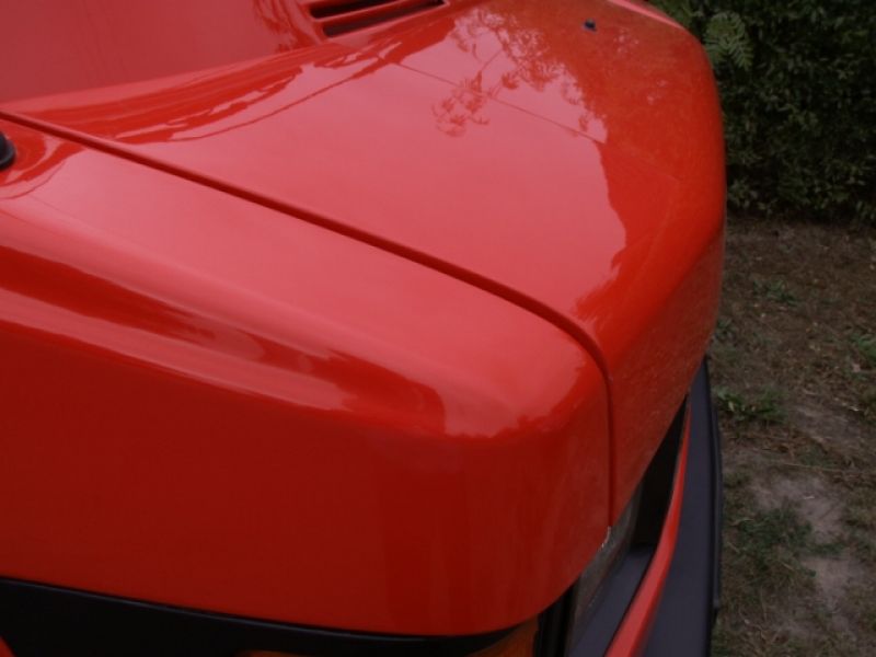

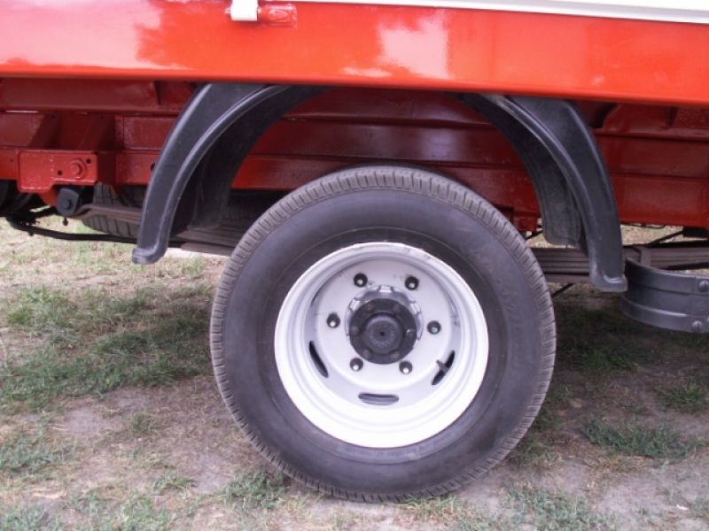

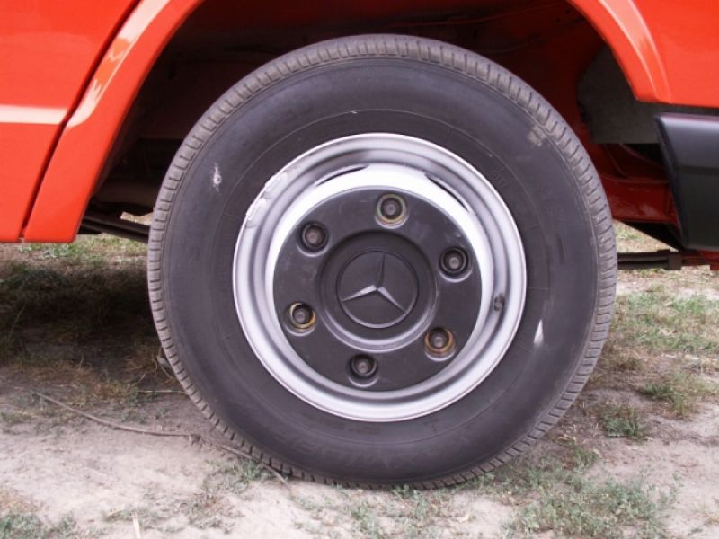

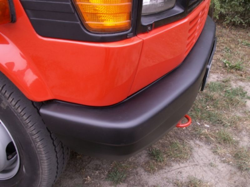

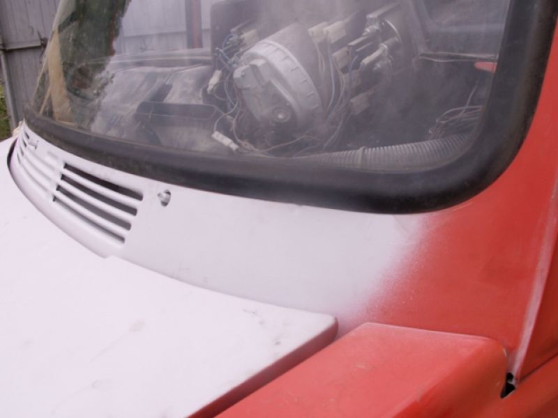

A oto następna porcja fotek z efektów remontu:
Nie wiem jak zrobić aby nasza ładowarka forumowa nie zamazywała zdjęć, bo na żywo jest lepiej.
Auto nadal wymaga pewnych zabiegów, ale wiekszość będę mógł zrobić we własnym zakresie. No może z mała pomocą ;)
Teraz tylko zimny łokieć i w drogę 8)
