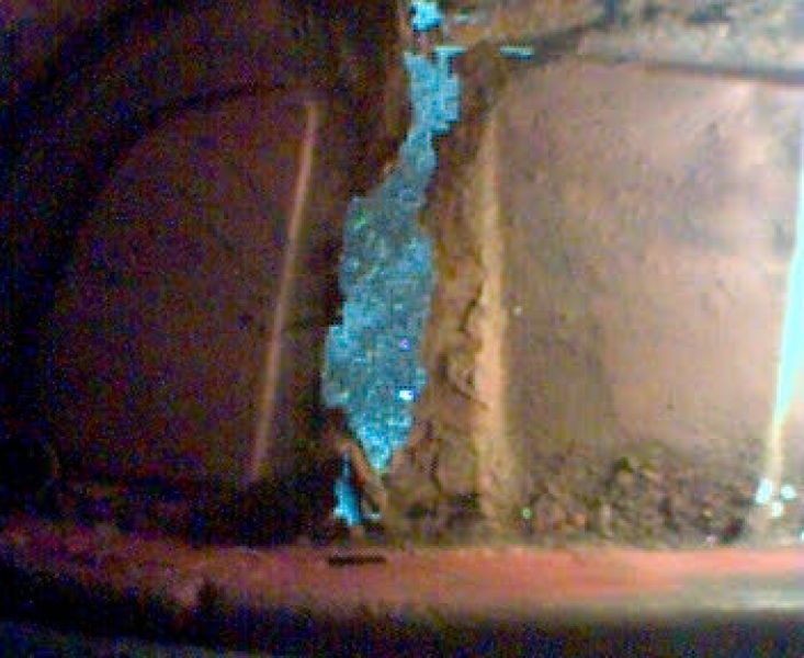

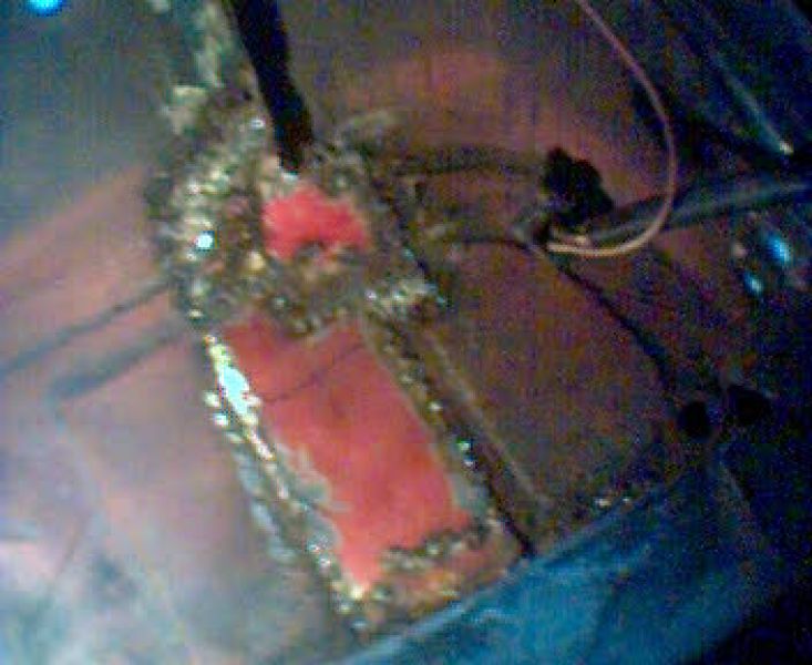

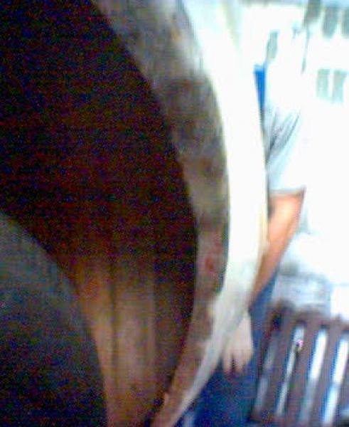

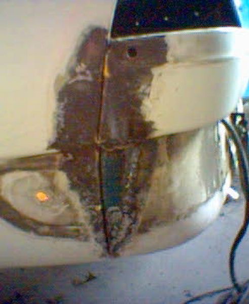

Jak już wyżej wspomniałem Duszek pojechał do Pana B.
Ogólna ocena wypadła bardzo dobrze, podłoga, progi i podłużnice całe, bez śladów napraw.
Karoseria w stanie bardzo dobrym, jedynym wymienianym elementem był tylny lewy błotnik, a spaw wykonany mosiądzem wskazuje, że były to odległe czasy.
Dzisiaj otrzymałem kilka telefotek z „odkrytych” nowych miejsc do naprawy :)
Zdjęcia trochę słabe, ale co trzeba to widać,
tutaj mamy trochę spurchlony rancik, ale nie ma dziurek
tu jak było do przewidzenia, wyszła dziurka, ale już zaklejona
po wyjeciu plastików z bagażnika ukazały się po obu stronach takie piękne otwory
druga strona już w trakcie prac naprawczych
