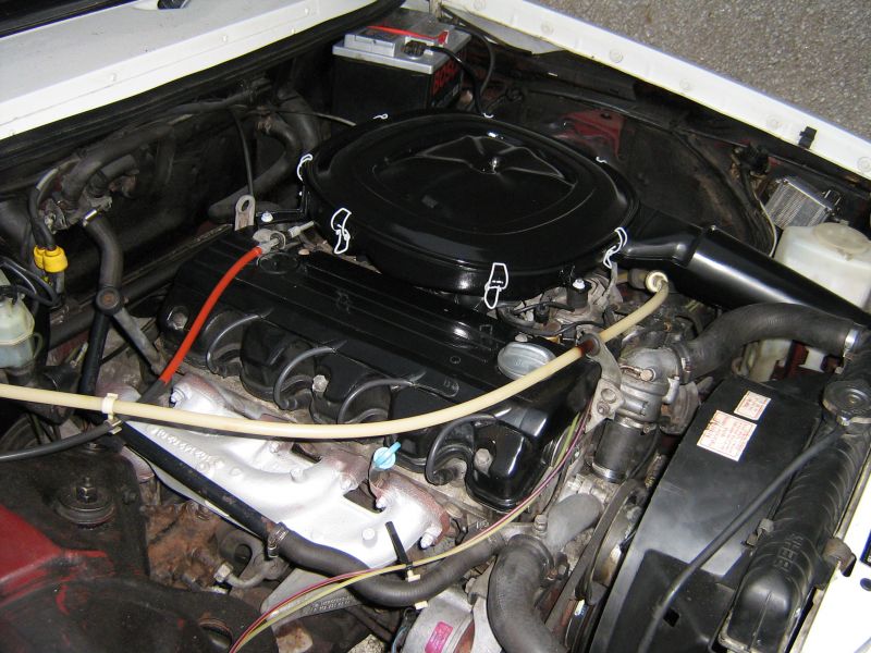

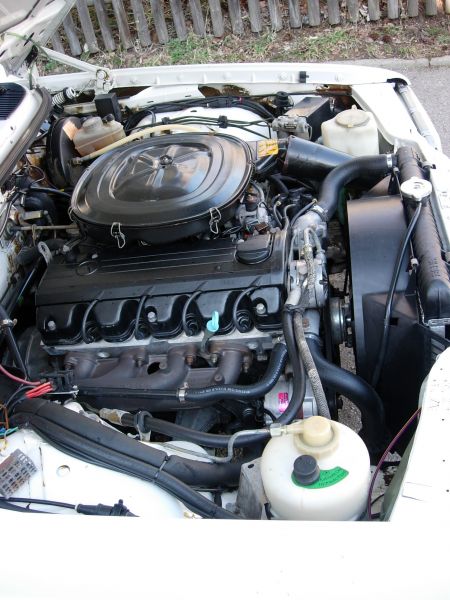

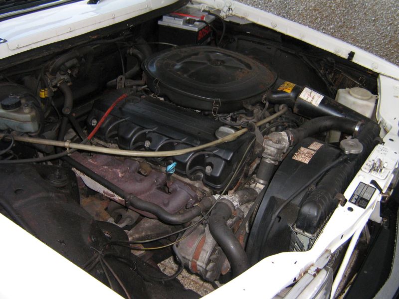

powolutku, powolutku - sprzątanie.... [zlosnikz] na dobry początek silnik...
tak było:
http://www.w114-115.org.pl/forum/img01/ ... 42_017.jpg
tak jest:
http://www.w114-115.org.pl/forum/img01/ ... 82_027.jpg
eehhh, cieszy bestia, [zlosnik] oj cieszy...

Michał UK pisze:
a czym to zrobiłeś? jak nie tajemnica

Pokrywa klawiatury, plastiki itp. - "white spirit" (po angielsku tak się to nazywa) - śmierdzi jak benzyna ekstrakcyjna - ale nie odparowuje tak szybko, więc w połączeniu z pieluchą tetrową jest czas na polerowanie. Natomiast obudowa filtra powietrza - szczotka druciana na wiertarce, następnie podkład w spray'u, czarny akryl (też z puszki) - i polerka... i to wszystko...
Kolektor wydechowy - musi poczekać, w czasie czyszczenia okazało się że jest pęknięty od spodu - zrobimy za jednym razem.
aha, spinki na obudowie filtra, po odrdzewieniu podkład i srebrzanka...
