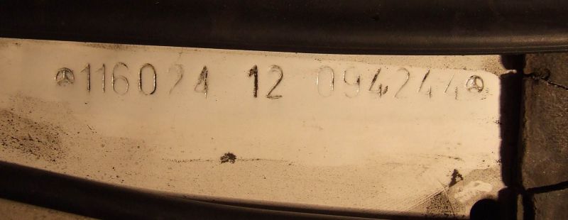

A ja sądzę, że było tak:
Jak widzimy na zdjęciu wyżej drugi początek jest słabo czytelny i w trakcie produkcji dobili jeszcze raz początek. Jak widzimy "drugi" VIN zaczyna się i kończy w prawidłowym miejscu (
kubol pisze:
Hmmm, teraz porównując zdjęcia tych numerów z dwóch różnych aut (niebieski i złoto-zielony) widze elementy wspólne:
- gwiazdka na końcu jest prawie rózno nad spinką do węży na obydwu zdjęciach,
- początkowa gwiazdka jest równo nad trzecim od prawej kwadratem wyciętym w wygłuszeniu - również nak samo na obydwu zdjęciach.
To elementy wspólne, niepodważalne.
) i wygląda na to, że tylko początek został dobity..., a tym bardziej, że wyposażenie i kolor się zgadzają.

Auto jedzie z Francji via Anglia, w tym lub przyszłym tygodniu będzie w Polsce. Nawet nie tak daleko od mnie, więc jeśli się nie sprzeda na pniu (jest wstępna rezerwacja) to go obejrzę dokładnie. Tylna półka od strony bagażnika to będzie szybko, pod fotel kierowcy zajrzę, ale co sprzedawca powie na wyjmowanie tylnej kanapy? W W116 już tam była kartka czy dopiero od W123?

kubol pisze:
kartka była w moim 114 już...
swoją droga dziwny ten vin -widziałem w życiu parę mercedesów i na żadnym nie widziałem takiej sekwencji...

Wklejam swojego dla porównania:
Dziwna akcja - jaki cel miałoby nabijanie przez francuzów czegoś dodatkowego do standardowego vinu? :-?

Na prośbę kubola napiszę parę słów od siebie.
Możemy sobie tu dywagować dlaczego. Może "szczepan", może "helmut", a może "pierre" albo "pierre-dzący". Tak jak napisał (me: how) należałoby obejrzeć od drugiej strony, ale jak rozumiem jest to wciąż niewykonalne. Na odległość to można jedynie poprosić o zdjęcie tabliczki "lakierowanej", rozkodować kody i sprawdzić czy się zgadzają z wyposażeniem samochodu. Oczywiście ta metoda nie daje 100% pewności, ale jest to jakieś wstępne sprawdzenie.
To co napisał MERCEDES 4 EVER też nie jest głupie, choć nie widziałem francuskiego MB z VIN-em w tym stylu, ale widziałem ich mało.
Po za tym wbrew temu co niektórzy mi zarzucają wziąłbym pod uwagę pomyłkę w fabryce, ale jak napisał kiedyś Ocet: "everybody kombinerki" [zlosnik] , więc może być choćby z "wędki" za czasów świetności (nowości).

Na prośbę Kubola ja też napiszę parę słów od siebie ;)
Kuba, jeżli chodzi o moją 280TE to sprowadzona jest z Francji, ale kupiona była przez Szwajcara w Niemczech- więc VIN ma typowo niemiecki i nie ma w nim nic ciekawego poza tym że jest zgodny z fakturą i rzeczywistością.
Wersja - pomyłki fabrycznej, może wchodzic w grę , ale wówczas błędny numer jest krzyżykowany i nabijany nowy- cała procedura jest opisana i do faktury dołączany jest "żelazny glejt z fabryki" - opisywałem to na przykładzie mojej 280E.
W celu zbliżenia się do rozwiązania twojej zagadki napisałem post na najpopularniejszym francuskim forum MB, odpowiedzi narazie niewiele, ale myślę że wszyscy będą zaskoczeni http://mercedes-benz.forumactif.com/w116-f8/starnge-vin-number-stamp-t26095.htm [cool] [cool] [zlosnik].
