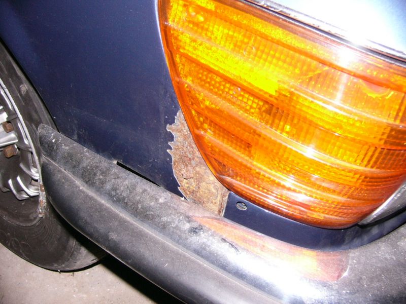

Jak obiecałem-fotki rdzy ktorej usunięcie bedzie kosztowac 10.000zł a moze Euro? :lol: :lol: :lol:
Jeżeli zamalują tą rdzę to pewnie i w 50zł się zmieszczą, niestety to co pstrykąłeś to zdjęcia z zewnątrz, a 107 rdzewieje gdzieś indziej.

Nieprzewiduje tam jakiejs rdzy bo by gniły błotniki nad lampami-Auto całe zycie spedziło w Angli wiec raczej soli i sniegu niewidziało...Tyle lat to jak by miały błotniki zgnic to juz by zgniły [zlosnik] No ale oczywiscie cos tam moze być- ja go rentgenem nieprzeswietlałem. :lol:

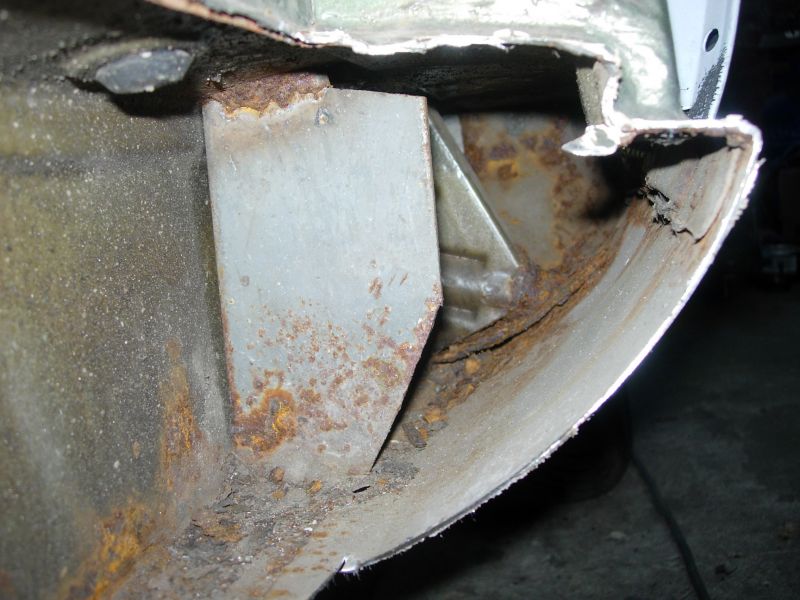

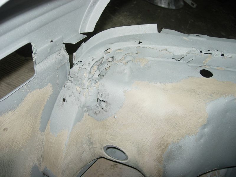

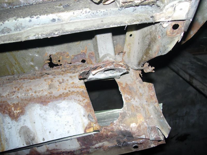

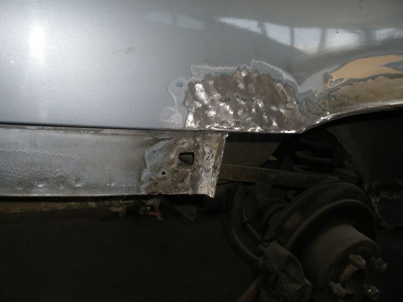

Post: śr lut 25, 2009 9:28 pm
Posty: 1039

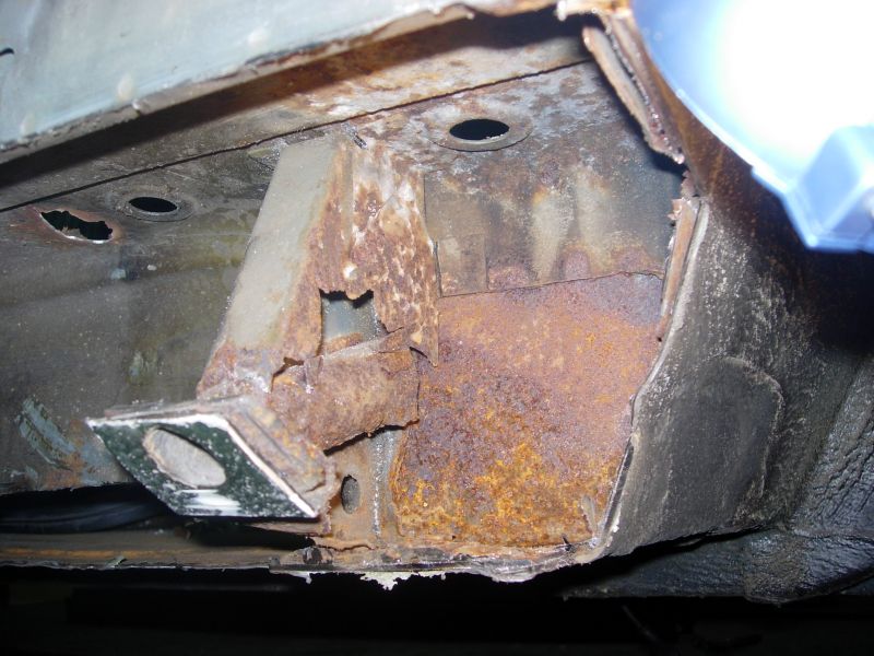

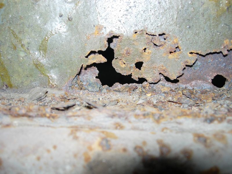

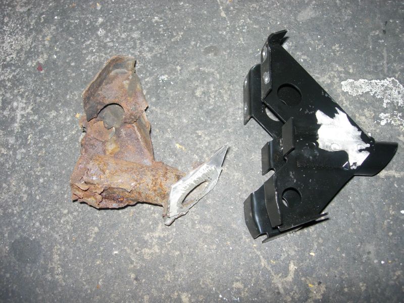

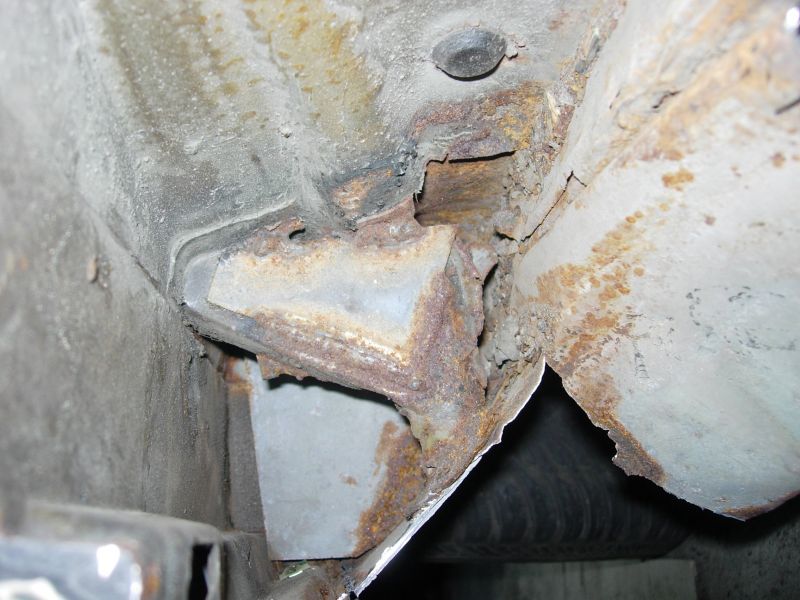

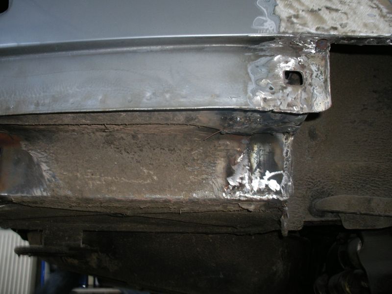

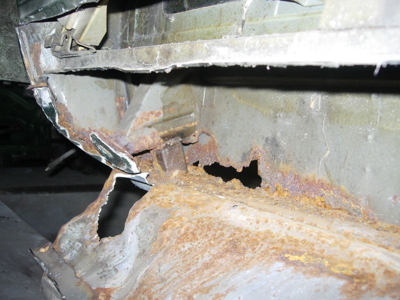

107 koroduje dość mocno wewnątrz progow-mozna sie rozczarować.
Oczywiście przednie błotniki w okolicach lamp i podłuznice tylne rowniez.
Parę fotek z samochodu który wyglądal na idealny z zewnatrz.
Wnętrze przedniego blotnika po wypiaskowaniu...widać fachowe poprzednie naprawy
Progi w trakcie wycinania-tutaj również radosna twórczość w postaci stali budowlanej i blachy 5mm

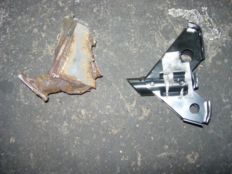

Na deser wsporniki podnośnika nowe i orginalne
No i takie to sa 107 czasami....

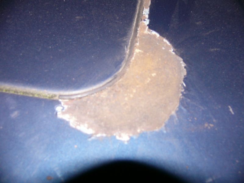

ta reszta fotek to progi...ale te 3 pierwsze to za chplere niewiem gdzie to jest... za blisko foto ...

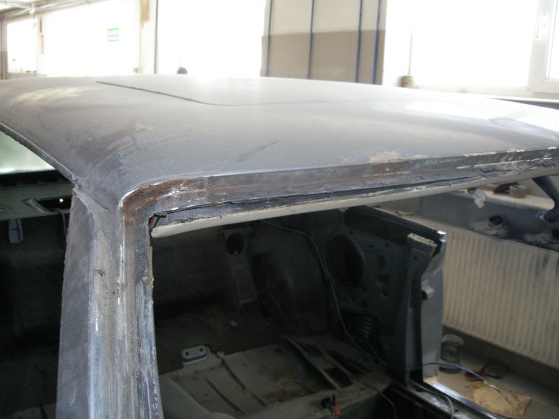

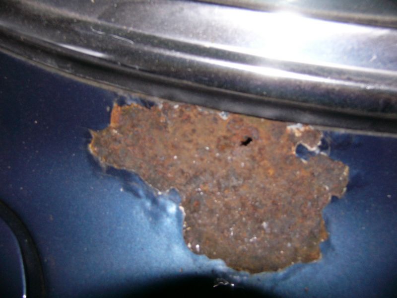

Post: śr lut 25, 2009 10:10 pm
Rejestracja: pt lut 23, 2007 8:24 pm
Posty: 182
Lokalizacja: Warszawa/Radom
Progi i podloge to mozna pospawac i reperaturki dostac wiec, az tak strasznym problemem to nie jest, moim najwiekszym bolem byly miejsca montwania klamr chromow przy przedniej szybie, ale rdza byla powierzchowna i wystarczylo jej mechaniczne usuniecie, a takze dziury w bagazniku w miejscach gdzie sruby trzymaly zdezak. Co prawda po zeszlifowani blacha jeszcze byla ale juz oslabiona i z wzerami wiec trzeba bylo rzezbic. Szkoda, ze te sruby i klamry nie byly cynkowane, gdyz to wlasnie od nich zardzewiala blacha. Ale jak ktos ma purchla ma dachu przy szybrze to wspolczuje, trzeba niezlego szpenia aby to dobrze zrobil, a o takich coraz ciezej i sa drozsi od chirurga plastycznego 8) .
http://www.w114-115.org.pl/forum/img01/ ... GP3589.jpg
http://www.w114-115.org.pl/forum/img01/ ... GP3590.jpg
http://www.w114-115.org.pl/forum/img01/ ... GP3599.jpg
