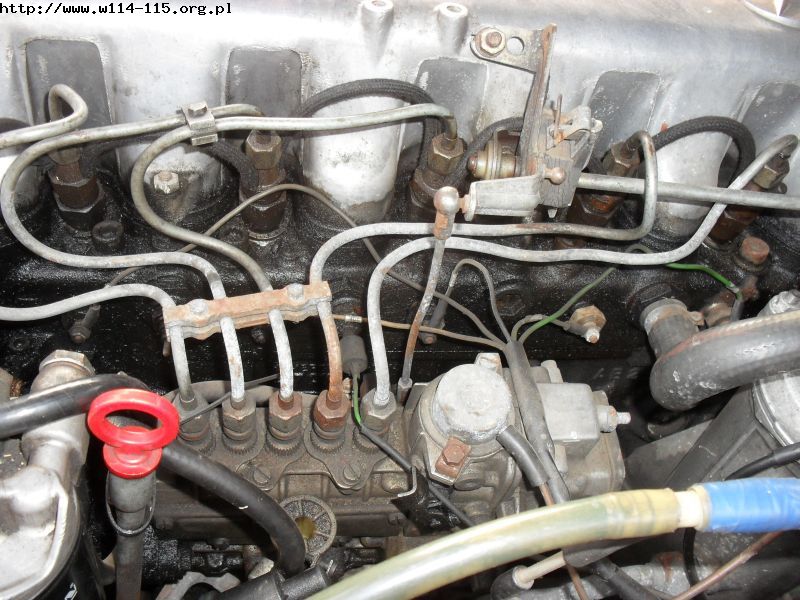

Witam. Zapowietrzyl mi sie 300D w skutek braku paliwa. Wskaznik się zaciął i nie wiedziałem, że już pusto w baku ;/ Jak to teraz poprawnie odpowietrzyć?

Juz pisal filippo jak odpowietrzyc,fote nawet wstawil.
Poluzuj srube nad filtrem paliwa i trzeba pompowac az zacznie leciec samo paliwo(bez powietrza).dokrecasz srube i powinno byc dobrze.
Jesli nie to trzeba powtorzyc czynnosci.

Nigdzie nie moge zlokalizować recznej pompki paliwa :| Moze byc tak, ze jej po prostu nie ma? :o

Ta pompka to te plastikowe, okrągłe ustrojstwo z wyżłobieniami u dołu zdjęcia przy pompie (przykryte w części czarnym przewodem). Często jest zapieczona i trzeba sporej siły żeby ją odkręcić.
(Na zdjęciu na pierwszej stronie zakryte jest tym "bursztynowym" przewodem)

Działa :) Dzieki za info. <br>Dodano po 3 godzinach. 3 minutach.:<br> Jest jeszcz jedna sprawa. Przy okazji odpowietrzania zobaczylem dosc spory wyciek na tej pompce. Jak dokladnie sie to nazywa ta część, zaznaczona na zdjeciu? Dokladnie cieknie z miejsca zaznaczonego strzalka. Jak pompowalem to tez w pewnym momencie zaczelo tam wyciekac paliwo. Da sie to naprawić czy szukac innego? Sa dostepne nowe? Bede wdzieczny za kazdne info na ten temat, bo to w koncu wycieka cenne paliwo podczas pracy silnika ;)
