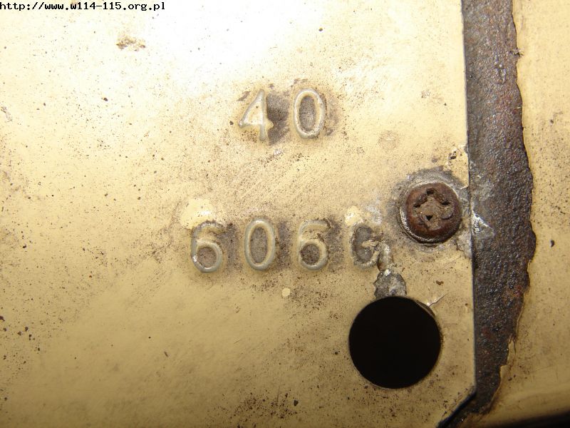

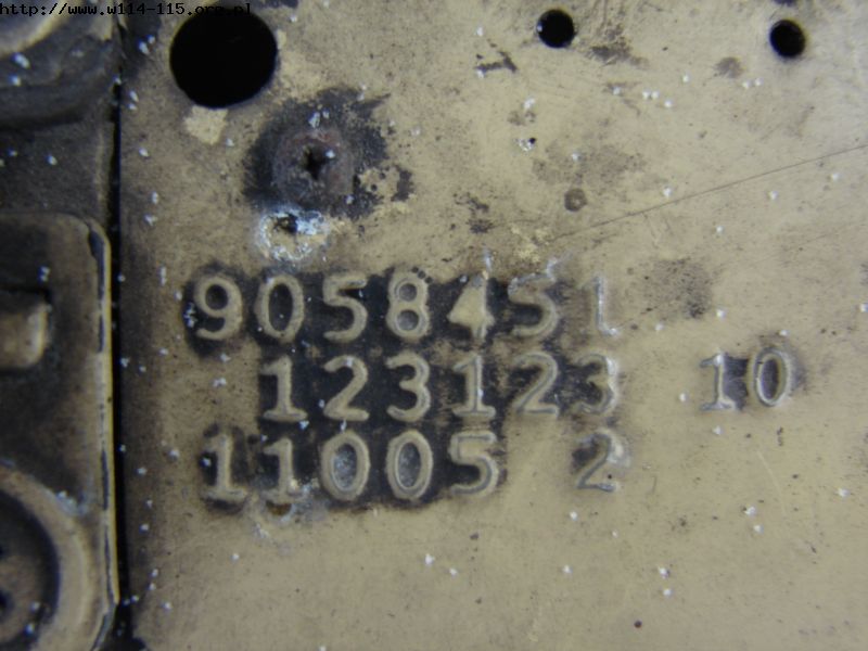

Z nr wynika, że to 240D. Czyli OK. Ponieważ przed nr VIN nie ma "WDB" to rok produkcji przed '80. Czyli też OK. Wnętrze 1 seria. Też OK. Jak byś dał zdjęcie całej tabliczki lakierowanej to by można było coś więcej powiedzieć.

Lakier na budzie wyglada na 623, ale tabliczka wskazuje na 606 G (G to symbol producenta farby)

http://www.astralsilber.de/farbcodes/606_ahorngelb.jpg
Czyli Ahorngelb. Rocznikowo się zgadza, ale na zdjęciach mi nie wygląda na ten kolor. Ale mógł być malowany.

Bukol pisze:
Prędzej faktycznie zmiana lakieru.
Ale kto i po co lakierowałby na "budynia" ?
Oczywiście nie potępiam tego (naprawdę lubię ten lakier), ale
zazwyczaj działa to w przeciwną stronę.

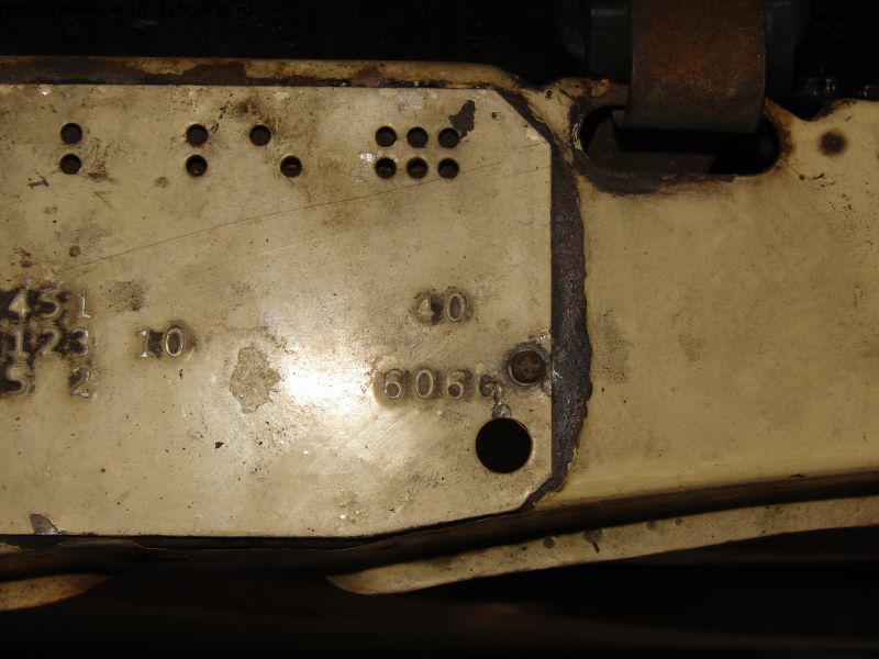

Daj zdjęcie całej tabliczki lakierowanej. Na niej są kody wyposażenia. Będzie można więcej się dowiedzieć.

Bukol pisze:
mam na 2 zdjeciach ta tabliczke na kazdym po pol tabliczki ale wszystkie kody sa, ponizej zdjecia
Zmienione przez WASYLA.
Post: wt lut 16, 2010 10:00 pm
A to ci dopiero - ani jednego kodu poza kolorem??? Taką widziałem tylko raz - w moim Wolfie. Ale on nie ma NIC wypasu, poza łopatą.

Bukol pisze:
to prawda nie ma nic hehe, jedyne co ma to wspomaganie kierownicy ale to chyba standard, no i ma ogrzewanie tylnej szyby poza tym nie kojarze zeby mial jakies wyposazenie dodatkowe hehe chyba ze trojkat i gasnice...
Post: śr lut 17, 2010 3:21 pm
Nie wiem jak wspomaganie w 79, ale na pewno nie było standardem od początku produkcji. Grzana szyba chyba też powinna być w kodach.
