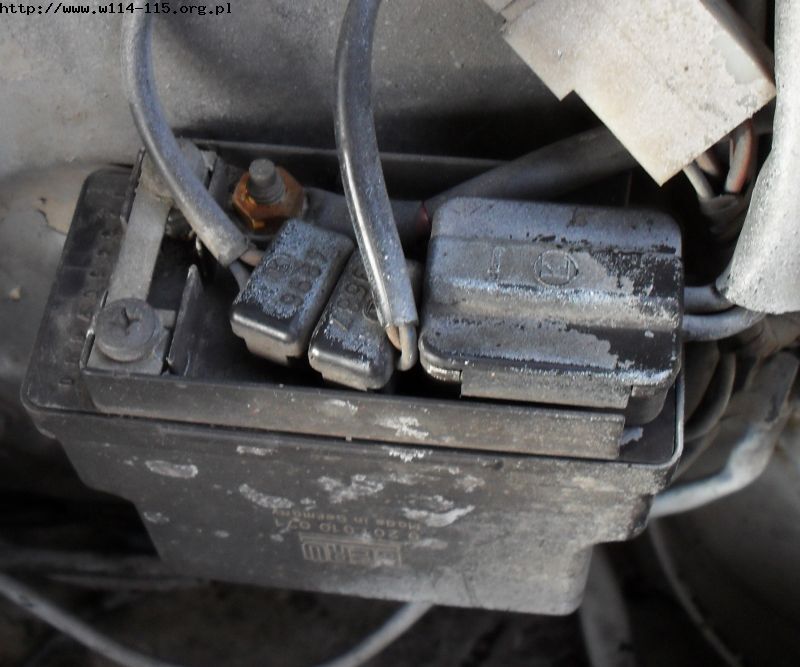

A jednak masz świece połączone szeregowo. Ten bezpiecznik jest też taki sam na nowszym typie, tylko u mnie do razu widać czy jest dobry, bo jest bezpośrednio na przekaźniku, a nie ukryty w tej kostce na ściance grodziowej:

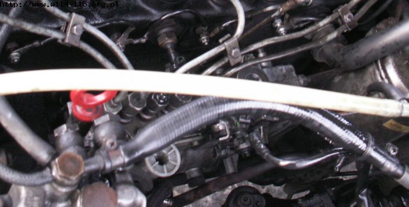

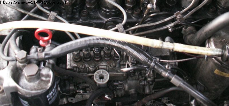

Czy z tych zdjęć coś będzie widać?
Czy to możliwe, że mam tutaj niezłe pomieszanie z poplątaniem (nowsza pompę, starsze świece, inny przekaźnik/bezpiecznik...)?

Nie jestem pewien ,dokładnie w którym roku ale chyba w 82 lub 83 wyszły już głowice z małymi świeczkami, (tzw szybkiego grzania ),a co do pompy to jest to pompa wtryskowa bez obsługowa ,w sensie że nie trzeba dolewać do niej oleju tylko jest smarowana ,,centralnie''olejem z silnika.Nie wydaje mi się żeby tam była jakaś magia po za tym,ze ktoś,kiedyś wywalił silnik benzynowy a wrzucił diesla...Nie zapominajmy panowie ze nie jedna beczka właśnie tak była kaleczona ,ponieważ popyt na te auta był przeogromny każdy taryfiarz zapytany o W 123 odpowie ze zna temat,i nie jeden silnik w beczce zamęczył.Jedynie co mógł byś ( oczywiście to tylko moja sugestia)poprawić elektrykę od momentu tego bezpiecznika ,przez przekaźnik ,aż do samych ,,świeczek''. bo właśnie przez takie instalacje płona auta. a szkoda by było twoich pieniędzy i czasu ,nie wspomnę o jednej beczce mniej.

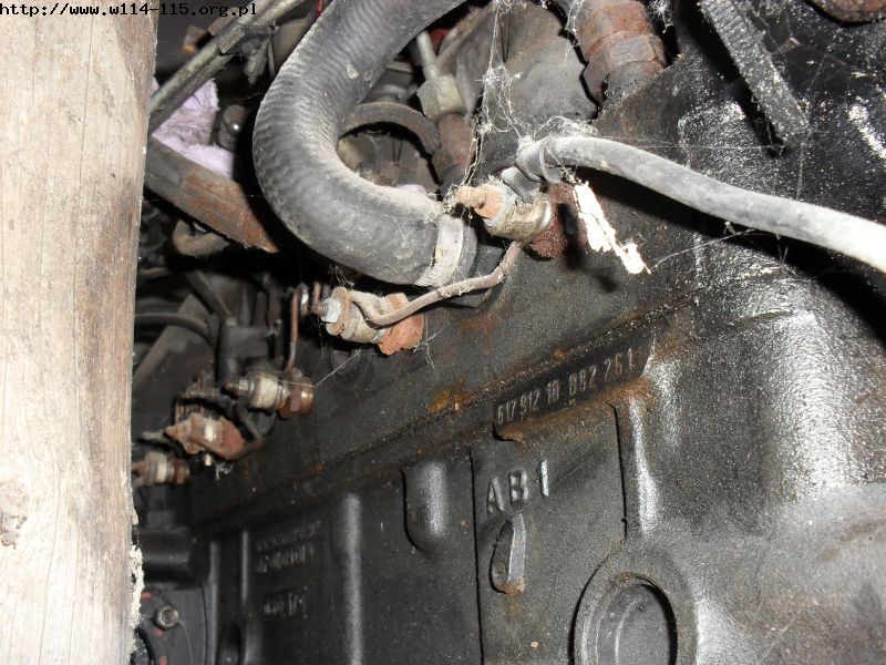

Mi się zdaje, ze to jest taka sama pompa jak u mnie czyli ta 'nowsza' z tzw. "gruchą" od podciśnienia u góry. Mam jeszcze drugi silnik 300 i w nim pompa wtryskowa jest właśnie tego starszego typu, ma większy regulator obrotów i "gruchę' zamontowaną na jego tylnej ściance.

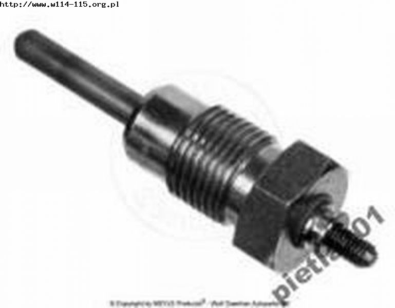

A co do świec, to mi się zdaje, że masz takie jak ja, czyli szybkie (palcowe) ale z grubym gwintem od świec wolnych. ja też mam takie, orginalne z Beru, słyszałem, że nawet w Niemczech posiadacze Beczek chętnie zmieniali świece z wolnych (strasznie prądożernych) na szybkie, dlatego na tamtejszym rynku pojawił się taki upgrade, bo z tego co wiem to u nas przez długi czas takie przeróbki robiło się przez dotaczanie odpowiednich tulejek...
Moje wyglądają mniej więcej tak:
A tak to wygląda w tym starym silniku i tak też wyglądało u mnie przed przeróbką:
