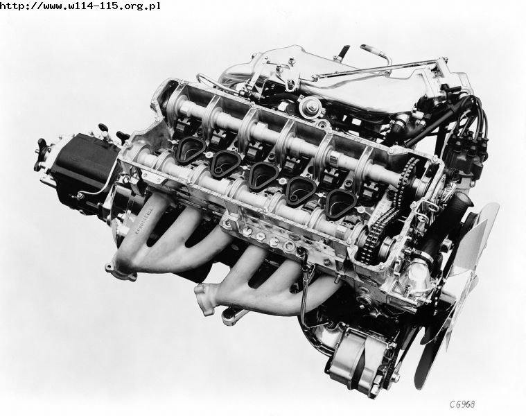

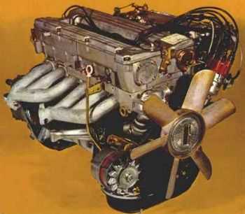

bary123ce pisze:
M110 ma więcej łopat i jest np. plastikowe
DJ MAKU pisze:
M110 miał też ze sprzęgłem wiskotycznym, ale już chyba śmigło z tworzywa, taki przynajmniej widziałem...
Mylicie sie panowie moze do 123 i 126 juz szly plastikowe ale do 116 i 115 szly aluminiowe smigla

grabekk pisze:
Czy ten silnik nie powinien miec innego wentylatora ? Bo mi wyglada jak np od M110 chodz moze tez takie wkladali moze ktos to wyjasnic ?
bary123ce pisze:
ma dobre śmigło. M110 ma więcej łopat i jest np. plastikowe
Żeby uściślić to samo śmigło montowano w M110 do 1980 r. ( potem plastikowe) i także w OM 617 (300 D) czyli jest OK'.

Post: sob sty 23, 2010 8:08 am
ROBHEN pisze:
No proszę :) nie pomyślałbym o tym :)
