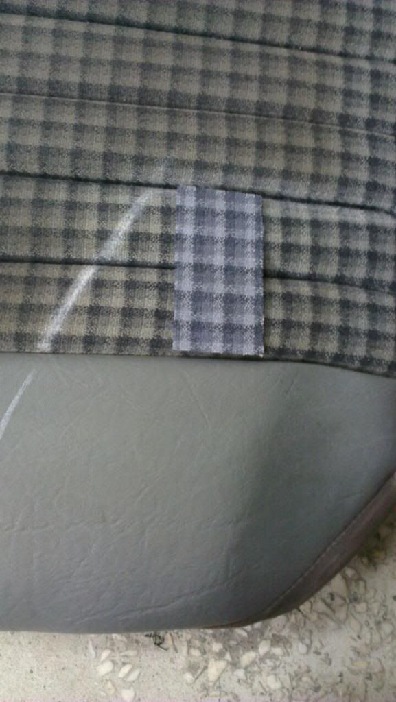

Boczki mam całe - materiał jest ok, skaj jest ok. Jednie gdzieniegdzie były pękniete plastiki ale dykta, kształt, materiał wszystko ładne ale zupełnie inny kolor miałbym na fotelach.
Zerknij:
Krata jaka moge kupić jest szaro-niebieska, to co jest na fotelach i boczkach jest szaro-żółte.
Przednie fotele - kierowcy potrzebuje nowego skaju i nowej tapicerki. O ile skaj/skóre można dobrać to materiał jest zupełnie inny odcień.
Wiem że szycie na boczkach drzwi nie wychodzi tak dobrze jak zgrzewanie orginalne ale może ktoś z was ma przykład odnowionych boczków?
Kolor wnetrza to 038 i ciezko dostac kratkę - chyba ze ktośz was ma materiał ze starych foteli?

Próbkę dostał natomiast mój tapicer chyba z firmy Autotextile z okolic Łodzi. Jak widać na zdjęciach materiał ma inny odcień. Porównywałem ten kolor tez z miejscem nie wypłowiałym od słońca i po czyszczeniu tapicerki.
Czy myślisz ze holenderski dystrybutor może mieć materiał bardziej zbliżony do oryginału?

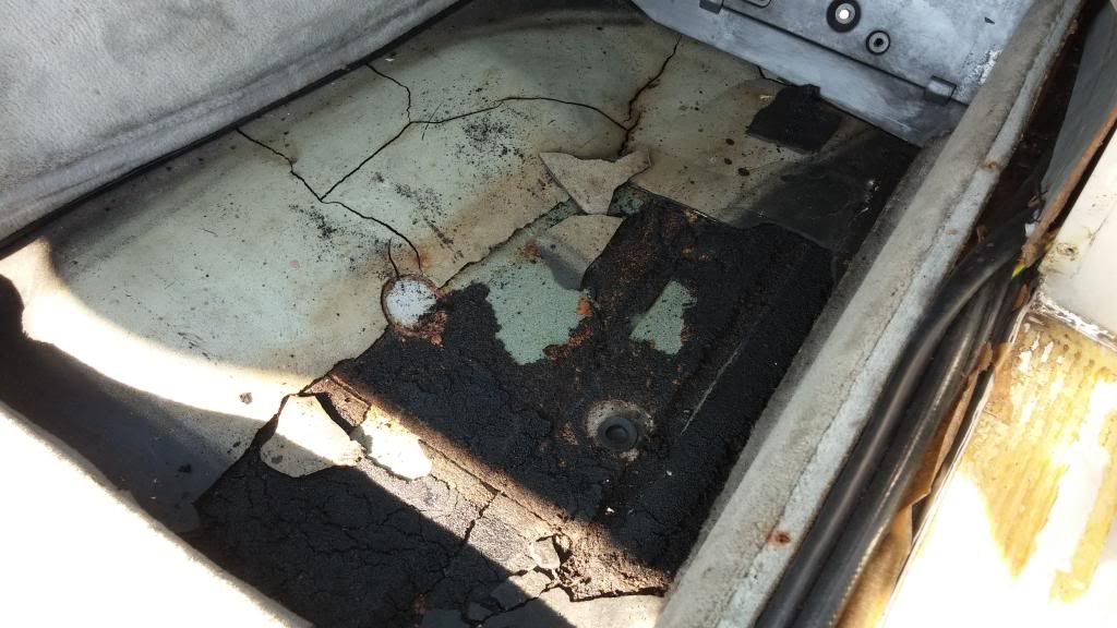

Jeszcze 1 pytanie co do podłogi
U mnie podłoga po wyjęciu dywanów - nogi pasażera wyglądała tak:
Widac że było orginalne wygłuszenie, teraz jest goła blacha. Pytanie - który typ wygłuszenia to jest?

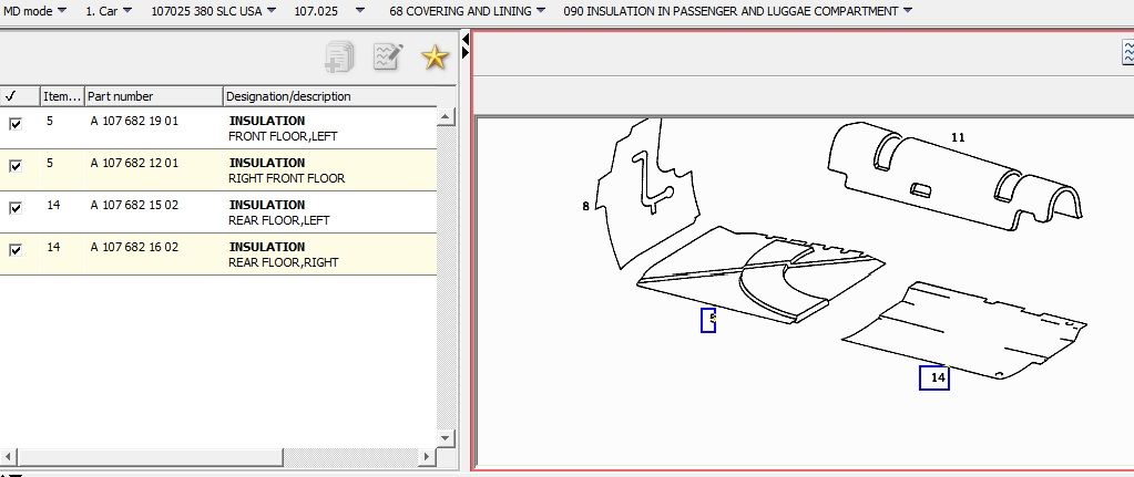

Według EPC po wpisaniu : pokazuje mi taki obrazek:
Kształtem zdaja sie być inne! Numer 14 wyglada jak cienka mata a 5 jak mata z kanałami powietrznymi.

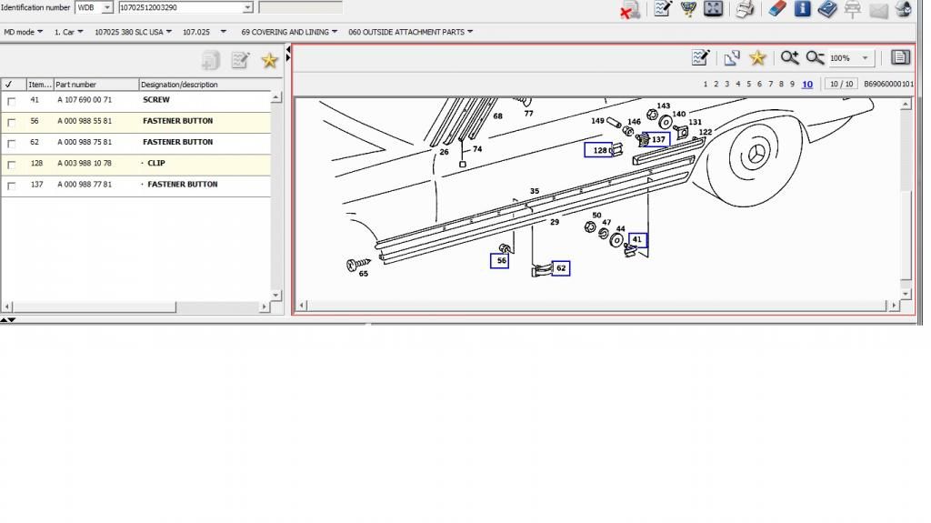

I 1 co do listew:
W EPC pokazuje taki obrazek, czy cześć z numerkiem 35 to jakas podkładka - ja u siebie tego nie miałem!
Ile spinek z numerem 41 a ile z numerem 131 idzie na stronę samochodu? EPC pokazuje QTY. 2 - czyli po dwie tej i dwie tej na stronę ?
