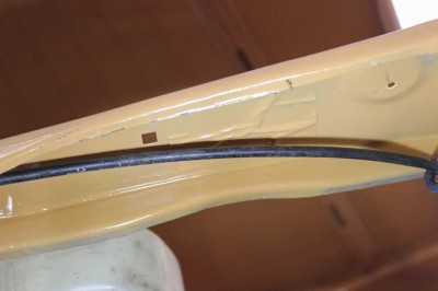

Podobnie z pasem przednim – nie został wypiaskowany, rzekomo czyszczony chemią. Tak wyczyszczony, że pod lakierem nadal są nieruszone naklejki.
IMG_8380.JPG [ 30.96 KiB | Przejrzano 10720 razy ]
Pas widziałem tryśnięty podkładem, tylko nie sądziłem, że to na gotowo. Bo to był najtańszy podkład Boll ze spraja, do tego zmarszczony w miejscach gdzie nałożona była guma/mastyka na łączenia.

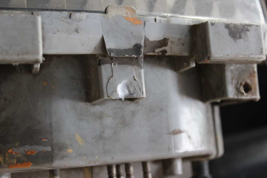

Na czas naprawy dałem słabe reflektory, kompletne, nieuszkodzone i oryginalne, ale nie do jazdy. Przy zakładaniu właściwych wyszło to, co widzieliście na filmach. Dodam tylko, że np. w prawym, żeby w ogóle wszedł, po prostu wyłamali środkowy kołek ustalający.
IMG_8396a.JPG [ 38.27 KiB | Przejrzano 10720 razy ]
Skoro dałem wszystkie części, oryginalne, proste i nieuszkodzone lub nowe, najlepsze dostępne zamienniki (pas przedni i faruch błotnika), to mając je widzę naprawę tak: montuję w pas reflektory, zakładam maskę z atrapą (bo później będzie tarła o reflektory lub listewki pod nimi, albo sterczała do przodu jak zęby frontmana Queen). Ustawiam, przyłapuje, reguluję i na gotowo spawam.
No ale to trzeba myśleć, a oni pierwsze co zrobili, to wytragali cały przód niszcząc nawet lewy okular, wycinając i wyrzucając mocowanie zbiornika spryskiwaczy (częściowo go uratowałem - tylko dzięki temu, że tam zaglądałem i zauważyłem że go nie ma – niestety cała przylegająca do podłużnicy część została stracona).

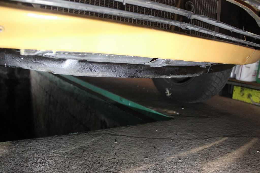

Razu któregoś pytam, czemu chłodnica wystaje tak wysoko (góra mocowań z 1-2cm wyżej niż pas). No to następnym razem się chwali, że poprawił mocowanie chłodnicy. Kto zgadnie jak? Wygiął dolne mocowanie!! Aż dołem wyszło wzmocnienie!
IMG_8238a.JPG [ 56.73 KiB | Przejrzano 10720 razy ]
Tymczasem sprawa jest prosta i oczywista - pas przedni wstawiony jest za nisko, dlatego reflektory nie wchodzą, przycierają górą, a chłodnica wystawała.

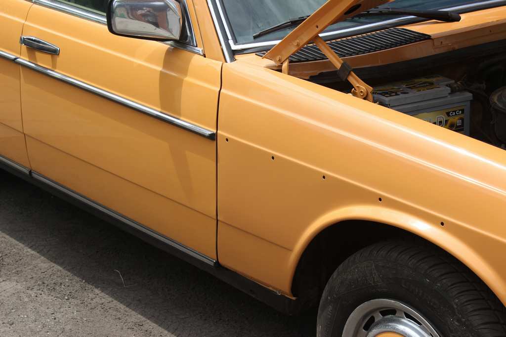

Jak to wszystko zobaczyła moja konkubina, która nie jest blacharzem, nie jest nawet blacharą, tylko internistą i geriatrą, zapytała czemu to jest takie krzywe. No to jak dziewczyna widzi takie rzeczy, to o czym w ogóle rozmowa?
wojz pisze:
Roznice w odcieniu akrylu to nic w porownaniu do metalicznych. Jesli mieszal nawet sredniorozgarniety kolorysta, to jest szansa, ze po jakims czasie i to wcale nie dlugim, nawet jesli lakiernik jechal bez przepryskow na sasiednie elelemnty, lakier "siadzie" i najpierw przestana zauwazac nieswiadomi, a pozniej Ty.
IMG_8415a.JPG [ 29.12 KiB | Przejrzano 10720 razy ]
Uwierz mi, na zdjęciu tego tak nie widać. A kolor da się dobrać, mam trochę w słoiczku do zaprawek i po latach nie ma różnicy. To nie fizyka kwantowa ani metalik, przy którym rzeczywiście trzeba się przyłożyc, żeby przede wszystkim "metaliczność" była jak trzeba.
