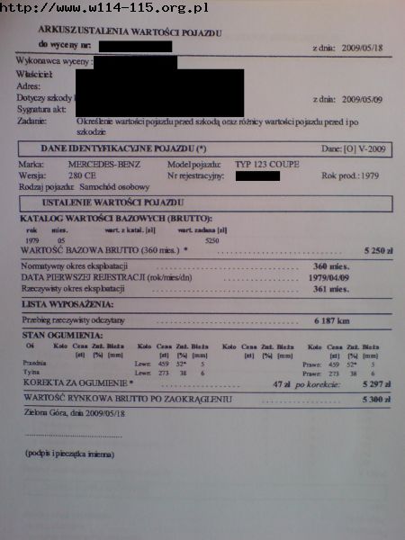

Poniżej cała kompletna wycena. Sorry za czarne kwadraciki ale troche intymności musi byc :)

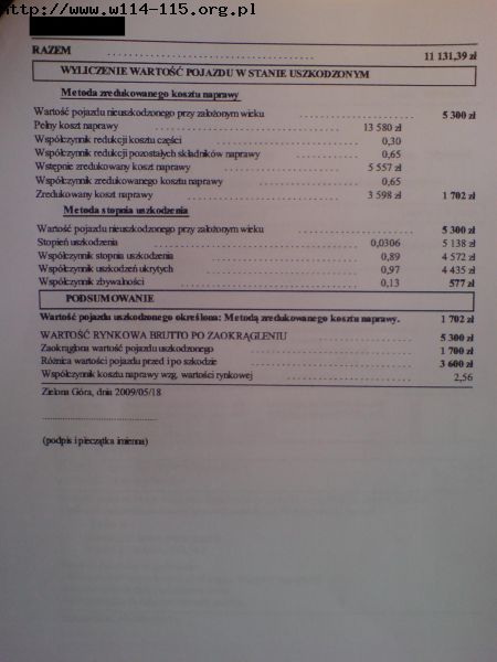

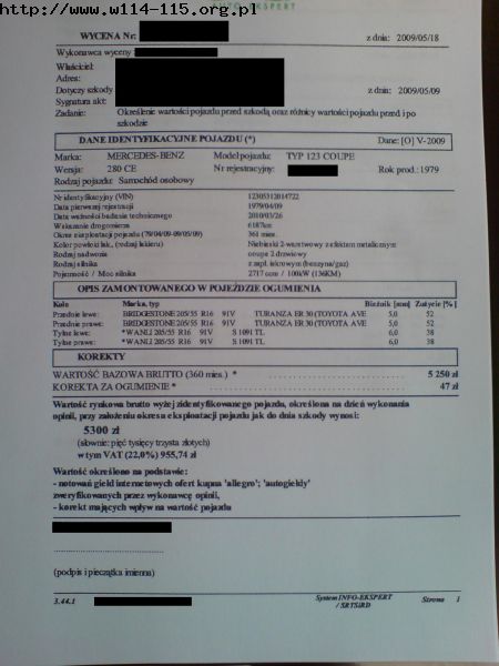

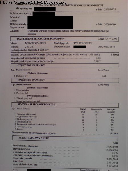

Co to za intymność, jak widać Ci cały VIN ;) .
Ta "wycena" jest sporządzona tak jak się twórcy podobało. Symbol [*], przy danych identyfikacyjnych w zagłówku oznacza, że cena bazowa została wprowadzona "z ręki" (lub sufitu :roll: ) lub na podstawie jakiegoś innego samochodu o zbliżonych parametrach. Działanie takie jest dopuszczalne jednak w treści należy zaznaczyć jakiego pojazdu użyto jako bazowy lub na jakiej podstawie ustalono taka właśnie cenę. W przypadku ofert rynkowych winny zostać załączone celem porównania. Tutaj tego zabrakło wiec w żaden sposób sie nie można odnieśc do jej prawidłowości. Z katalogiem cen Info-Ekspert nie ma to nic wspólnego poza wydrukiem, równie dobrze można było napisać to długopisem na kartce.
Mozna się domyślać, że posłużono się przy wycenie jakimś Merdesem 230 (byc może 124), a TYP 123 COUPE wisano ręcznie, bo jakoś nigdy takiego oznaczenia nie spotkałem. Stąd nie ma się co dziwić, że dane techniczne dotyczące mocy jakoś tu nie pasują.... no bo jak.
W rubryce rodzaj silnika jesli dobrze widzę jest zapis w nawiasach benzyna/gaz? Jesli pojazd ma LPG winno być to zaznaczone jako wyposażenie dodatkowe z odpowiednią korektą na +. Lakier metalic również i wszystko inne co zamontowano w pojeździe poza standardem.
Wysokość opon wprowadza się w mm i porównuje z wysokością nowych. Dla aut osobowych przyjmuje się średnio 8mm. Opona zużyta to bieżnik 1,5. czyli 5mm bieżnika daje około 50% zuzycia. Mozna sie z tym zgadzać lub nie, ale z punktu prawidłowości wyceny jest to prawidłowe (chyba w tym przypadku tylko to).
Z takim przebiegiem 6187km to nie lada rarytas. Jest on znacznie nizszy od normatywnego więc powinna byc wprowadzona korekta dodatnia lub podana przyczyna dla której od niej odstąpiono.
Wycena zatem sporządzona została w sposób niestaranny i zawiera wiele błędów. Nie można uznać takiego sposobu ustalenia wysokości odszkodowania za prawidłowy. W pierwszej kolejności należałoby domagać się szczegółowego wyjaśnienia w jaki sposób ustalono wartośc bazową, a następnie dlaczego pominięto korekty za wyposażenie dodatkowe.
Dziwne trochę, że przy takim uderzeniu nie została zagęta podłoga, proponuję ją dokładnie obejrzeć.
Krotko mówiąc Twoj majątek został oszacowany "na oko" i wydaje się, że z dużym błędem na niekorzyść.
Życzę więcej szczęścia w rozmowie z prawdziwym rzeczoznawcą.
