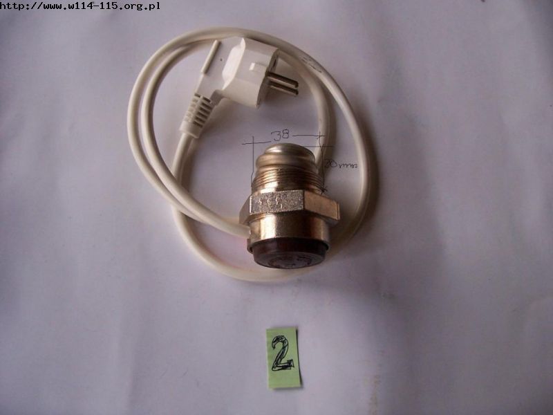

Waciak- o grzałce oczywiście słyszałem już dawno, ale w moim przypadku to nie ma prawa działać (operacja podgrzewania grzałką) gdyż mieskam w bloku a samochód parkuje jakieś 100m od balkonu, więc sie nie da po prostu...
a żebyście słyszeli jak beczka odpala w lato. od pierwszego obrotu, ślicznie. a zimą lipa....
